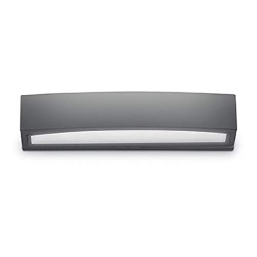

Ciao a tutti,
ho un dubbio amletico: devo trovare una plafoniera per il bagno e, amando la luce diffusa e non diretta, mi stava balenando l'idea di usare un' applique. Volevo qualcosa di davvero lineare e pulito, come queste:
http://www.ideal-lux.com/it/prodotti/pa ... ght_ap132/
https://www.lightshopping.com/it/box-w1-applique-led-xl
Il dubbio è: per un bagno di circa 6 mq la luce sarà sufficiente? Leggendo i lumen dichiarati direi di si, mi lascia perplessa l'utilizzo improprio che ne farei, la resa sarà buona?
Ho anche specchio con striscia a led che già fa una bella luce...
Consigli? Sono matta?

#2Questi apparecchi non sono adatti per l'installazione a soffitto, vedi la scheda tecnica, il sistema di fissaggio tra i vari elementi della plafoniera è progettato esclusivamente per il montaggio a parete. La seconda sarebbe la più problematica per via del coperchio agganciato ad incastro senza viti (potrebbe cadere), oltre all'inconveniente dell'emissione luminosa su un solo lato.

#4Con questo tipo di apparecchio avresti un'illuminazione quasi indiretta, di conseguenza, a parità di illuminamento effettivo occorre un flusso luminoso più elevato rispetto a quello che basterebbe utilizzando una classica plafoniera da soffitto per illuminazione diretta. Molto dipende dalla tonalità del colore del soffitto e delle pareti, poichè il colore influenza il coefficiente di riflessione.
Il primo modello di applique ha un flusso luminoso di 1480 lm, potrebbe essere troppo basso in ogni caso. Il secondo modello raggiunge 5085 lm, un ottimo valore, tuttavia è un apparecchio monoemissione (quindi la luce esce da un solo lato e non da entrambi, non va bene perchè darebbe un'illuminazione fortemente disomogenea).

#13gli esempi li ho visti; per altro ideal light propone cose carine a buon prezzo.pruci86 ha scritto:Ciao Dave,
si purtroppo ho la predisposizione a soffitto e all'epoca di entrare in casa (3 anni fa) non abbiamo pensato a fare mettere le luci a parete come invece abbiamo fatto per il soggiorno. Quindi devo trovare qualcosa di lineare e minimal (come avrai visto dagli esempi che avevo postato) che vada bene a soffitto senza spenderci una fortuna....
ho appena finito di montare a illuminazione delle scale due di queste
