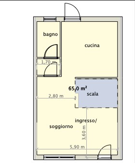

Volevo chiedervi un aiuto sulla possibile disposizione di soggiorno e zona pranzo per il piano terra di questa villetta a schiera che stiamo pensando di acquistare.
Tenendo in considerazione il fatto che la cucina è ampiamente abitabile e quindi verrà sfruttata anche per mangiare in gran parte delle occasioni, non sappiamo proprio dove poter inserire il tavolo da pranzo (al momento abbiamo un 80*120 allungabile che potremmo anche tenere) e la zona living (un divano angolare o divano 2 posti più poltrona e mobile tv)
Abbiamo sempre l'impressione che il tavolo sia di intralcio nei passaggi (l'abbiamo pensato o di fronte all'antebagno oppure frontale rispetto all'ingresso
grazie mille a chi risponderà!

Anche io sarei per una consolle.
Se in cucina, come hai scritto, ci sarà un tavolo di dimensioni standard per i pranzi "di tutti i giorni", eviterei di mettere un altro tavolo che, appunto, ingombra la maggior parte del tempo e magari viene usato raramente.
Meglio una consolle allungabile. Da chiusa ha comunque una sua funzione, e in caso di pranzi con ospiti si allunga a piacimento (ce ne sono con diverse prolunghe, che possono raggiungere lunghezze considerevoli).
