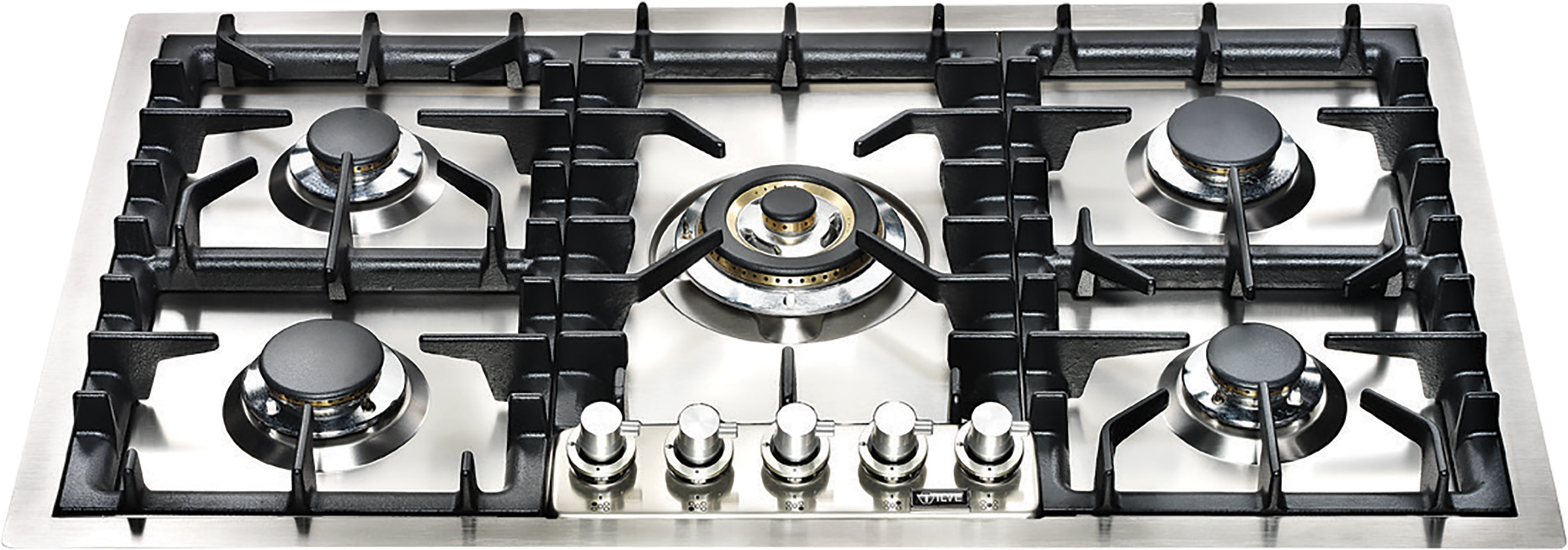

Quale layout di piano cottura?
Sto scegliendo il piano cottura e mi chiedevo se ci fossero pareri riguardo al miglior layout tra i seguenti
(immagini puramente esplicative eh, non badate alle marche):
il classico
(più pulito come design ma sicuramente ruba spazio al pentolame)
la via di mezzo (il mio attuale)
coi pomelli davanti
(più spazio al pentolame ma non si corre il rischio di urtare le manopole?)
Re: Quale layout di piano cottura?
tra il primo ed il secondo non cambia nulla, è più una questione estetica. con i comandi frontali di solito si ha un po' di spazio in più (ma non in quello indicato che è più o meno come gli altri) ma a me non piacciono molto sinceramente (a meno che i comandi frontali non siano integrati nel bordo del top che secondo me è la soluzione ottimale ma costosa) perchè poi tutto è più alto ed io non mi trovo molto.
le soluzioni che preferisco e che si trovano anche a prezzi umani sono:
1- manopole laterali così la fascia richiesta per inserirle è più piccola rispetto a metterle frontali come le prime due immagini che hai messo...
2- manopole "classiche" come la foto 1-2 ma che occupano solo un lato, così da sfruttare il massimo dello spazio (come esempio vedi l'ilve xlp90f, giusto per la posizione manopole)...oppure uguali ma centrali, tipo ilve hp95dt

grazie mille twistdh!
Le manopole laterali le ho avute per un alloggio di breve periodo,
devo dire che non è scoppiato proprio un grande amore tra noi :lol:
Forse sarà solo per una questione di abitudine, ma non mi ci trovo proprio!
Lui invece è proprio tanto bello, ma dubito di trovare cose simili su grandezze meno importanti
(non vorrei andare oltre i 75cm)...

eh è bello si :D e ti assicuro che in foto non rende per nulla...dal vivo è MOLTO più bello ;)
beh da 70cm c'è l'ilve HP75 8) sicuramente se rientra nel budget (magari con bruciatore dual anche) con lui ti porti a casa un prodotto top sotto tutti i punti di vista e che ti dura tutta la vita volendo (se serve la manutenzione è un gioco da ragazzi su prodotti di quel tipo) ha tutte le migliori caratteristiche che può avere un PC e permette di sfruttare al massimo (per prodotti da incasso) lo spazio...ma io sono di parte :D ...magari c'è altro con layout simili e caratteristiche comunque paragonabili, non saprei
PS: i comandi laterali sono un buon compromesso per sfruttare lo spazio, ma se non ci si trova...io anche li preferisco frontali, ma era comunque un'opzione e te l'ho fatta presente :D

In casa Ilve a me piacciono il HP95C (5 fuochi con comandi centrali) o il XLP90F (con comandi sui fuochi di destra e grande piastra al centro).
Meglio ancora sarebbe il HP965 ma credo sia un piano cottura da appoggio e non da incasso. Decisamente non per tutte le cucine.
