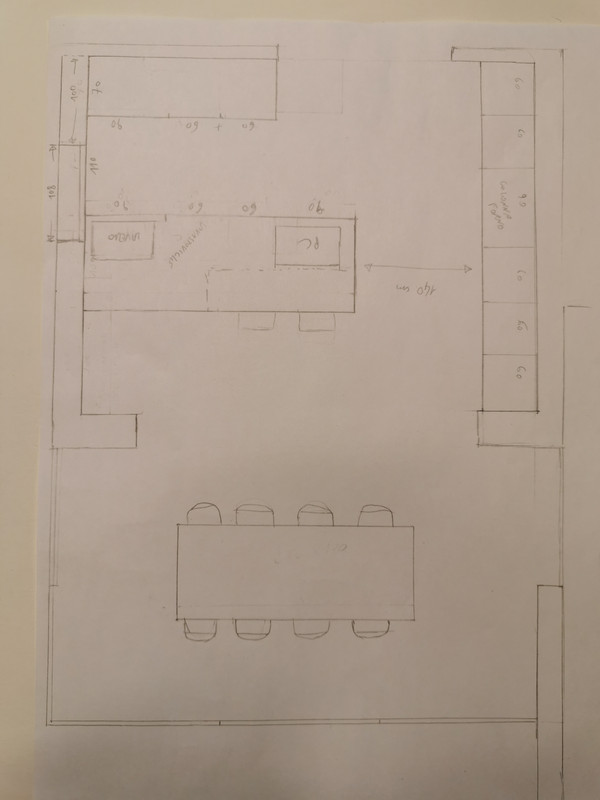

Ho fatto un disegno a matita, perché non riesco a fare rendering belli come quello di Gina.
Pensavo una cosa del genere
Siamo molto indecisi tra questo tipo di soluzione, che ci permetterebbe di trasformare la finestra in portafinestra (spostando più avanti l'isola) creando un passaggio diretto al portico e al giardino, senza passare per il pranzo... e una soluzione come quella suggerita da Gina.
Voi che dite?
Ciao
Sandra

non ho capito, perchè la soluzione di Gina non ti permetterebbe di fare le medesime cose?
Re: Progetto cucina
Intendo la finestra che nel rendering di Gina è sopra il lavello e che nel mio disegno è tra le basi e la penisola.
Trasformandola in portafinestra avremmo un passaggio diretto al portico (che comunque avremmo dalla vetrata della zona pranzo)
Ciao
Sandra
Re: Progetto cucina
ora ho capito.
su questo tipo di scelta sai meglio tu cosa hai bisogno/vuoi.
guardando i due progetti, in quello di Gina vedo innanzitutto molta linearità e pulizia. inoltre avresti davvero tanto piano di lavoro e mobili (quindi contenimento). unico neo forse il fatto che frigo e forni siano meno comodamente accessibili dalla zona lavoro.
nella tua idea invece è tutto molto spezzettato. il pc messo a lato della penisola io lo eviterei. il piano di appoggio/lavoro è buono ma non esagerato, il contenimento è comunque abbondante grazie alle colonne. pro: avresti frigo e forni a portata di mano e la tua portafinestra :D
se fosse la mia cucina, non avrei dubbio sul km di piano di lavoro :lol: ma anche della pulizia delle linee. l'uscita per il portico comunque sarebbe nella zona tavolo, direi molto accettabile come compromesso.
poi mi piace che nella soluzione di Gina lo snack non risulti rindondante col tavolo. insomma non ti voglio influenzare, la cucina va cucita addosso al proprietario :wink:
se vuoi, visto che in un altro topic mi chiedevi di sketchup, ti renderizzo le due ipotesi così da vederle meglio.
