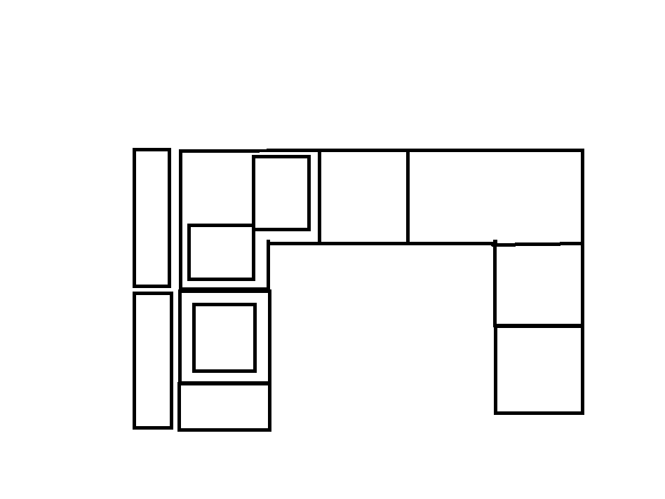

#9ho provato un'alternativa...
da sx, cestello 30, piano cottura da 60 con cestoni sotto, base angolare lavello a due vasche 90*90, base lavatrice da 60, base angolare con cestone estraibile, a destra colonna forno e colonna frigo.
nell'angolo destro lo spazio per la macchina del caffè o per il minipimer o il mixer...
davanti al lavello viene un pensile scolapiatti da 90.
il lavello angolare da 90*90è un po' più scomodo ma ti permette di avere la seconda base da 60 frontale.
upload a photo
Re: Cucina ad U con finestra - Consigli?
#10Grazie, è un'idea. Anche se comunque anche qui avrei lavello e pc attaccati, però il fatto di avere il lavello nell'angolo consente di allontanare di più il pc dalla fine della composizione.
La base angolare lavello come si organizza internamente di solito con la spazzatura etc.?
#11si può mettere una pattumiera estribile, l'importante è che le ante non abbiano il montante centrale ma si aprano copletamente a 180°
tieni presente che avendo due vasche io quando cucino copro quella accanto al piano cottura per avere un piano di appoggio in più
il lavello angolare si può avere oltre che con due vasche piccole anche con una vasca grande
ignoro totalmente se possa essere incassato un lavello di dimensioni normali nell'angolo
