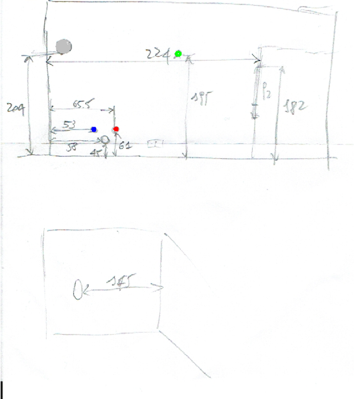

In realtà il discorso lavastoviglie era dettato dal fatto che appunto in tavernetta ci si va giusto ogni tanto e se proprio devo tagliare allora posso anche pensare di lavare quei quattro piatti a mano...
Qui sotto un disegno in vista frontale con le quote (in rosso e blu i punti acqua, in verde la canalina da cui escono i cavi elettrici, in grigio in alto a sx il tubo).
La quota "145" è relativa alla distanza tra l'angolo e il gruppo di prese e interruttori (ad altezza mani) sulla parete dell'eventuale "L"

#5Ma una pianta per vedere la L? Di quanto spazio disponi "in terza dimensione" per venire in qua con la L?

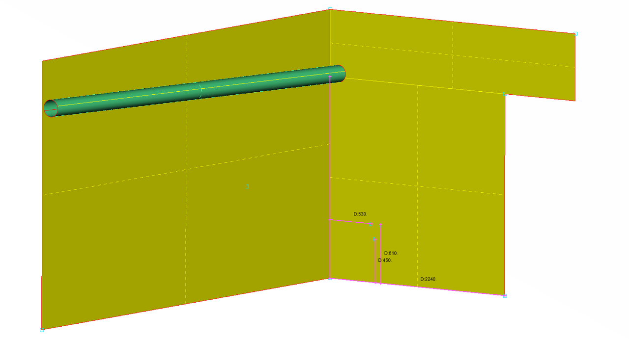

#6Circa 10 m, tavernetta luuunga...
Ovviamente al massimo ne vorrei sfruttare 1.5/2, motivo dell'indicazione dei 145 cm.
Non ho disegni in pianta, solo queste indicazioni frontali, più questo disegno 3D fatto alla buona:

#8Sì, la L è a sinistra; nella composizione Creo, se non sbaglio, c'erano nell'ordine: sul lato "L" piano d'appoggio stile bancone, mobile con forno e piano cottura, lavastoviglie da 45 cm e poi piano fino all'angolo, sulla parete di fondo il lavello, frigo e mobile, ognuno da 60.

#9Il mobile da 60 cm vicino il frigo, intendi la colonna?Le colonne costano di più di una base.
Il bancone snack bisogna capire se costa di più di una base.
Il piano fino all'angolo quanto misura?
A me l'angolo della L progettato da Creo sembra che misura più dei 145 cm:
bancone almeno 50 cm
piano cottura 60 cm
lavastoviglie 60 cm
piano angolo?
Puoi superare i 145 cm da te previsti?
Eventualmente se si sceglie una soluzione semplice lineare (probabilmente meno costosa) vanno bene 3 metri?
Al posto della lavastoviglie si potrebbe valutare una base con cassetti, se puoi lavare i piatti a mano.
Poi può darsi che il rivenditore ha rincarato gli elettrodomestici. Poi non si sa neppure che top ha scelto e quanto l'ha prezzato. Alla fine facile arrivare a 5000 euro.

Niente colonne, tutto base; il bancone temo anche io costi decisamente tanto. Purtroppo la Creo non ci ha lasciato uno straccio di numero... a memoria comunque mi pare ci fossero 80 cm di bancone, 60 di piano cottura, 45 di lavastoviglie e 60 di angolo, siamo attorno ai 2.45 m.
Per la soluzione lineare possiamo arrivare al massimo a 224 cm (quindi direi 220 con le misure standard), la lavastoviglie non è indispensabile, anzi, come dicevo è il primo costo che si può tagliare.
Alla fine credo che la soluzione angolare, benché molto più intrigante, sia forse decisamente esagerata per l'uso che ne faremmo.

#11224 cm compreso di frigo, per come la vedo, è troppo poco, significa avere frigo e piano cottura attaccati, nessun piano d'appoggio vicino il piano cottura, piano cottura attaccato al lavello.
Se non si possono superare i 220 cm , l'unica soluzione sarebbe farla angolare, facendo delle modifiche al progetto Creo.
Il lato ad L potrebbe essere così:
- base da 45 cm
- piano cottura con sotto forno da 60 cm
- base da 45 cm
- angolo da 60 cm
La parete lineare (oltre l'angolo) potrebbe essere costituita da:
- lavello da 60 cm
- base da 30 cm
- frigo da 60 cm
Quando chiederai i preventivi, fatti indicare quanto incidono gli elettrodomestici, molte volte conviene prenderli a parte.
Sul sito Creo, trovi i cataloghi degli elettrodomestici, puoi darci un'occhiata aldilà della marca della cucina.
Ti consiglio di valutare marche di fascia popolare, tipo Stosa, Lube/Creo, Arrex, Scavolini, Veneta, Arredo3.
Le cose fondamentali sono l'affidabilità del rivenditore ed il buon montaggio.
Prova a cercare le recensioni online dei mobilieri vicino casa tua, sentire i tuoi conoscenti, chiedere qui nel forum se qualcuno può consigliarti mobilifici nella tua zona.
Ikea la valuterei solo se riesci a montartela da solo o la fai montare da un buon falegname

#12Ci sarebbe un'altra soluzione :
Lato ad al L solo frigo da 60 cm
Composizione lineare:
Base da 30 cm
lavello da 60 cm
base da 30 cm
piano cottura da 60 cm con sotto forno
cassettiera da 40 cm
Al posto della base da 30 cm ed il lavello da 60 cm, potresti prevedere solo un lavello da 90 cm per avere il gocciolatoio e sotto i cestoni.
Questa soluzione è meno bella di quella precedente, ma dovrebbe costare meno
