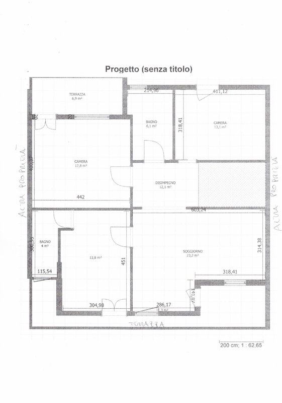

Buongiorno a tutti, avrei bisogno di un aiuto per questo appartamento
https://i.postimg.cc/wM9CmX60/progetto.png
è da rifare completamente, vorrei capire come organizzare al meglio gli spazi considerando che ho bisogno di una cameretta grande per due ragazze (o anche due piccole). Al piano di sotto c'è la tavernetta con il giardino di proprietà.
Spero di aver postato bene la piantina, grazie in anticipo a chi mi risponderà.

Se non puoi aprire altre finestre due camerine non le puoi fare.
Per il resto tira su il muro del disimpegno e elimina la parte destra dello stesso disimpegno a favore del soggiorno, che ha bisogno di più spazio.
Grazie, immaginavo per le camere...se ti riferisci al muro dove c'è disegnata la griglia, lì c'è il vano scale quindi il muro non può essere eliminato purtroppo.

Hai già 2 camere, ne vorresti ricavare un'altra oppure allargare una di queste?
La cucina è quel locale a sinistra del soggiorno? E avresti bagno con ingresso dalla cucina???? :shock: :shock: :shock:

In basso a sinistra dove c'è il bagno metterei la zona cottura.
Eliminerei la parete tra cucina e soggiorno in modo da avere quest'ultimo più grande.
Resta da capire se la camera da 13 mq basta per le due ragazze o bisogna farne una in più

Non rinuncerei al bagno di servizio e anzi lo allargherei. Ricaverei un po' di spazio in più per la cucina alzando il muro e restringendo la stanza sopra.
Poi metterei la matrimoniale a destra e la camerona a sinistra la lascerei per le donnine.
Per superare il problema dei 14 mq minimi aprirei una Second porta nel bagno, che così diventa un'estensione della camera.
ciao si potendo fare due piccole per le ragazze o una più grande con bagno in camera, togliendo l’ingresso dalla cucina e aprendolo in camera...

creare una seconda camera si può solo rinunciando all'attuale cucina che andrà fatta a vista nell'ampio soggiorno.
in alternativa a scapito della cucina puoi allargare la camera matrimoniale per darla alle ragazze.

Gina ma quell'apertura in basso in corrispondenza della scritta a mano "TERRAZZA" non è l'ingresso?
ciao, e grazie per le idee, l’ingresso è nel disimpegno, c’è la scala. Forse l’unica soluzione è ampliare la camera sacrificando un po’ di cucina e lasciando il bagno in camera.
