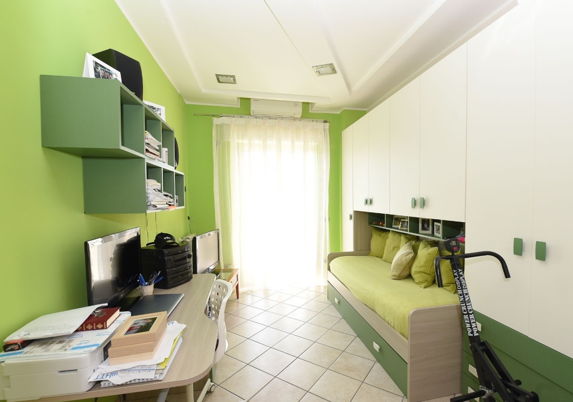

Mentre la stanza "verde" che vedete nella pianta principale, una volta era la cucina e ora è una stanzetta letto:

Le due zone con le tubazioni sono ben evidenziate in pianta, se la ristrutturazione del 2016 non ha causato danni (tipo ostruzioni nei condotti) non dovrebbero esserci soverchie difficoltà nel recupero della stanza alla sua vecchia funzione di cucina.
Avrai un unico disimpegno su cui si aprono gli ingressi di cucina e camere ma se è questo che vuoi...
Chiedi ai vecchi proprietari tutti i disegni di progetto, vecchi e nuovi, e scopri quanto ti può venire a costare il tutto ;-)

In questa direzione non ti appoggio di sicuro. Hai già il locale d'ingresso / cucina con i muri bianchi ed è terribile, nemmeno una casa circondariale è così inospitale.
2) la cucina rimane dov'è, si crea un ingresso spezzando la vista dei piani cucina all'entrata e la cucina sarebbe anche sala da pranzo. Il soggiorno verrebbe dunque spostato nella "stanza verde". E' fattibile secondo voi?
Questa mi sembra di gran lunga la soluzione più semplice, e incontra anche il mio favore perché il pericolo di odori di cucina nelle stanze da letto viene drasticamente ridotto.

Il giallino delle pareti è carino, è il rosino un po eccessivo...
Credo che dipende molto da come vivete voi la casa...a me piace relativamente cucinare, per me la cucina è meglio separata dal resto perche odio mangiare in cucina e preferisco mangiare al tavolo godendomi il soggiorno.
Se mettete il salotto con la tv nella cameretta rischiate inoltre di disturbare nella cameretta adiacente.
Se hanno lasciato gli attacchi e gli scarichi nel muro non credo sia un lavoro eccessivo spostare la cucina.
Io deciderei in base a questo
