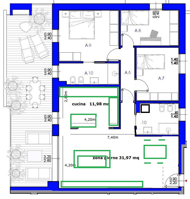

Re: Quale opzione migliore per cambiare disposizione sgabuzzino in zona giorno?
prima di tutto ti consiglio di disegnare su pianta l'effettivo ingombro dei mobili che vuoi inserire, perchè pnesare il divano al centro e il tavolo a fianco non ti fa capire quanto spazio ti resta per passare, quanto arrivi vicino alla porta ecc.
concordo che la lavanderia che affaccia sul soggiorno è abominevole...
potresti allargare il bagno quel tanto che basta per mettere doccia in basso con accanto lavabo, e la lavatrice al posto della doccia, con asciugatrice in colonna
image hosting website
però non mi tornano le misure...740-420 resta 320.tolto lo spessore delle due pareti e la larghezza del corridoio il bagno interno non dovrebbe essere più di 200. solo wc e bidet affiancati prendono 130 minimo, gli arredi non sono in scala o ti hanno disegnato una doccia minuscola ...sbaglio? quanto sarebbe il corridoio?
edit: come dice dave la porta del disimpegno va all inizio del corridoio, non a metà
edit: ahhh ho capito a 740 bisogna aggiungere la quota del ripostiglio
edit: ripenserei la camera matrimoniale perchè così viene un armadio minuscolo
Molte grazie, gina. Con il tuo disegno mi hai dato spunti davvero interessanti.
Non è "strano" che l'area cucina sia più vicina al divano che al tavolo? E' una cosa che si fa o è una forzatura che apparirebbe come eccessiva?
gina ha scritto: ↑
07/08/20 12:53
L'idea non è male e in effetti non ci avevo pensato.
apusoft ha scritto: ↑
07/08/20 13:07
l'importante è che lo spazio 'giri bene', se per avere il tavolo più vicino alla cucina poi il divano arriva troppo vicino alla porta non va bene, e lo spazio in alto esta tutto vuoto...

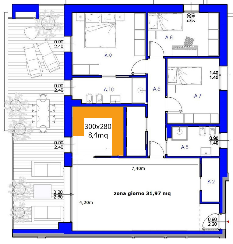

07/08/20 12:03
Opzione B:
Sgabuzzino A2: rimosso dalla zona giorno e spostato a destra della cucina, riducendo quindi quest'ultima. Allo sgabuzzino si accederebbe da una porta sulla parete di destra (quindi dal corridoio).
Si sacrifica la cucina, si guadagna spazio in zona giorno e si avrebbe un locale in cui ha più senso alloggiare la lavatrice (piuttosto che in una pertinenza della zona giorno)
Cucina (senza muro separazione con zona giorno):
disposizione come Opzione B, accettando lo spazio disponibile ridotto. Sicuramente da ridurre il piano cucina nella parete in alto, forse da sacrificare anche la parte frigo + dispensa nella parete di destra
Zona giorno: da definire, in funzione del nuovo spazio liberato
Secondo me, tutta la vita questa opzione! Ho provato a disegnarla:
Riduci la cucina ma ti rimane comunque un locale di oltre 8mq, non piccolissimo, e soprattutto talmente sfruttabile da riuscire a mettere più o meno 6 metri di cucina... mica male!
Ho mantenuto la porta che divide cucina e soggiorno, si può valutare di metterla o non metterla, ma sicuramente lascerei una spalletta di 65-70 cm a cui addossare la parte di destra dei mobili della cucina, in modo da poter sfruttare completamente quella parete che confina col nuovo ripostiglio.
A questo punto concordo con te di ricavare l'apertura del ripostiglio di fronte a quella del primo bagno, ho spostato in basso la porta di accesso alla zona notte (come già suggerito da altri, visto che è obbligatoria) e ho mantenuto comunque il piccolo ripostiglio in zona ingresso perchè può essere comodo per riporre scarpe e giacche. Il soggiono è grande, ci può stare. Poi magari si potrebbe ragionare sul cambiarne la forma per ottimizzare gli spazi del soggiorno, su questo punto non ho ancora ragionato :wink:
In alternativa:
Abbassando di 50cm la parete tra bagno e cucina:
bagno di 6mq (2 x 3) con possibilità di mega doccia walk-in
cucina di quasi 10mq (9,6 per la precisione)
mobili cucina per circa 6,5 metri lineari
ripostiglio/lavanderia super appartato e di buone dimensioni (1.2x2)
In pratica una sorta di tua soluzione A ma con bagno e ripostiglio di dimensioni buone, sacrificando un minimo di profondità della cucina
