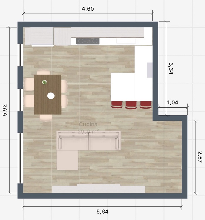

Ciao, chiedo aiuto per la zona giorno, non so se la disposizione può andare bene così, mi piaceva l'idea della penisola ma non so se con le misure ci sta, l'ingresso in casa è sulla destra in basso.
Grazie a chi mi aiuterà.
non capisco la necessità di avere praticamente attaccati tavolo e penisola con sedie! io farei cucina angolare senza penisola e tavolo allungabile al centro
6 persone sedute a un tavolo da 80x130 (credo sia quella la misura) non ce le vedo ... e anche in caso non vorrei essere nei due vicino al muro.
io girerei il tavolo di 90 gradi e farei sparire la penisola
