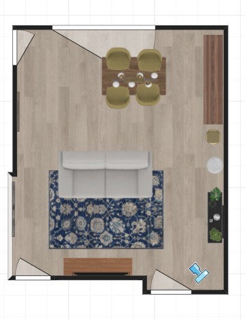

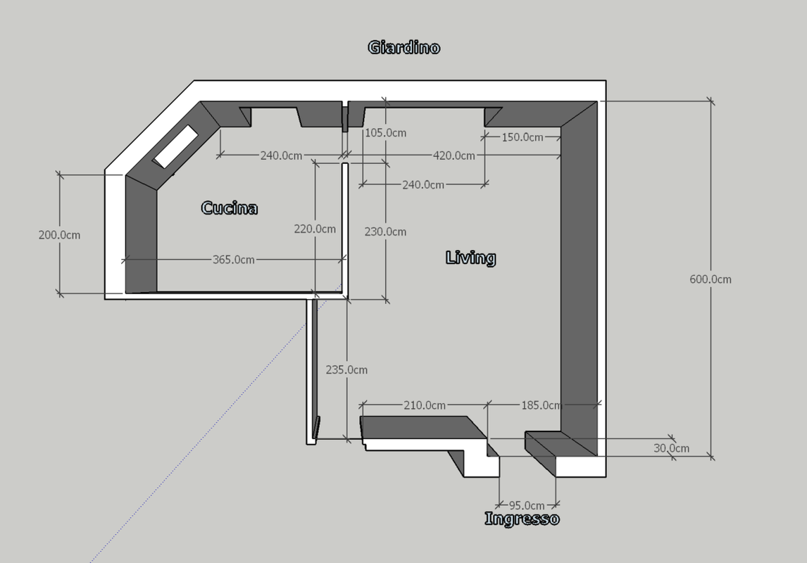

Ho passato un paio di orette a cercare di disporre la zona living che vedete nell'immagine allegata ma il risultato è stato talmente deludente da non essere mostrato. Io e mia moglie vorremmo avere in questo living un bel divano, TV 55 pollici un tavolo da pranzo allungabile per poter invitare amici fino ad un massimo di 8/10 persone.
Ho messo nell'immagine anche la cucina perchè forse la soluzione potrebbe essere eliminare il tramezzo che separa il living dalla cucina stessa ma spero di riuscire nel nostro intento senza abbatterlo.

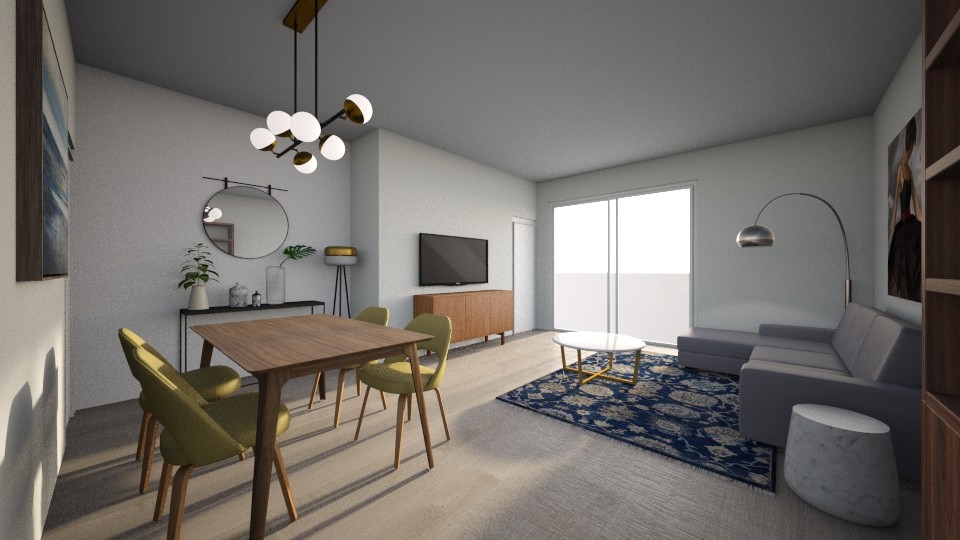

Re: Disposizione Living
Grazie davvero Gina,
avevo provato anche io una disposizione simile a quella che mi hai proposto, ma il mio risultato non era stato gradevole come il tuo.
Provo a lavorarci un po' sopra per valutarlo bene e aggiornerò la discussione con i miei risultati.
Io per ora uso solo sketchup, tu cosa hai usato per quel render?

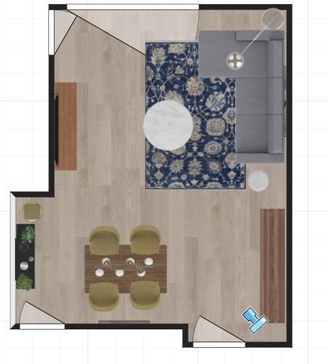

Ho provato a riprodurre la tua proposta (di Gina) con roomstyler ma proprio non mi trovo.
Credo sia veramente difficile, se non impossibile, ottenere quello che vorrei.
Mi piacerebbe avere una console all'ingresso a sinistra ed uno spazio contenitivo a destra appena si entra (120x60 a tutta altezza). Vorrei il tavolo vicino alla finestra grande che affaccia sul giardino e poi divano e mobile TV di fronte.
L'appartamento è ancora grezzo e la tentazione di eliminare quel dente è forte (anche aprendo tutta la cucina verso il living). Fra l'altro a quel punto ci sarebbe più spazio per un unico tavolo.
aprire o meno la cucina dipende da come la vivete voi, non lo farei dipendere solo dallo spazio per il tavolo.
mettere il tavolo accanto alla finestra è bellissimo, ma diventa un problema posizionare il divano in modo piacevole.
se lo metti contro la parete di dx arriva troppo vicino alla porta d ingresso.
contro la parete di sinistra stringe il passaggio verso la cucina, contro la parete in basso c'è troppo poco posto.
a centro stanza rivolto verso la parete in basso o verso la parete di dx crea un brutto corridoio.

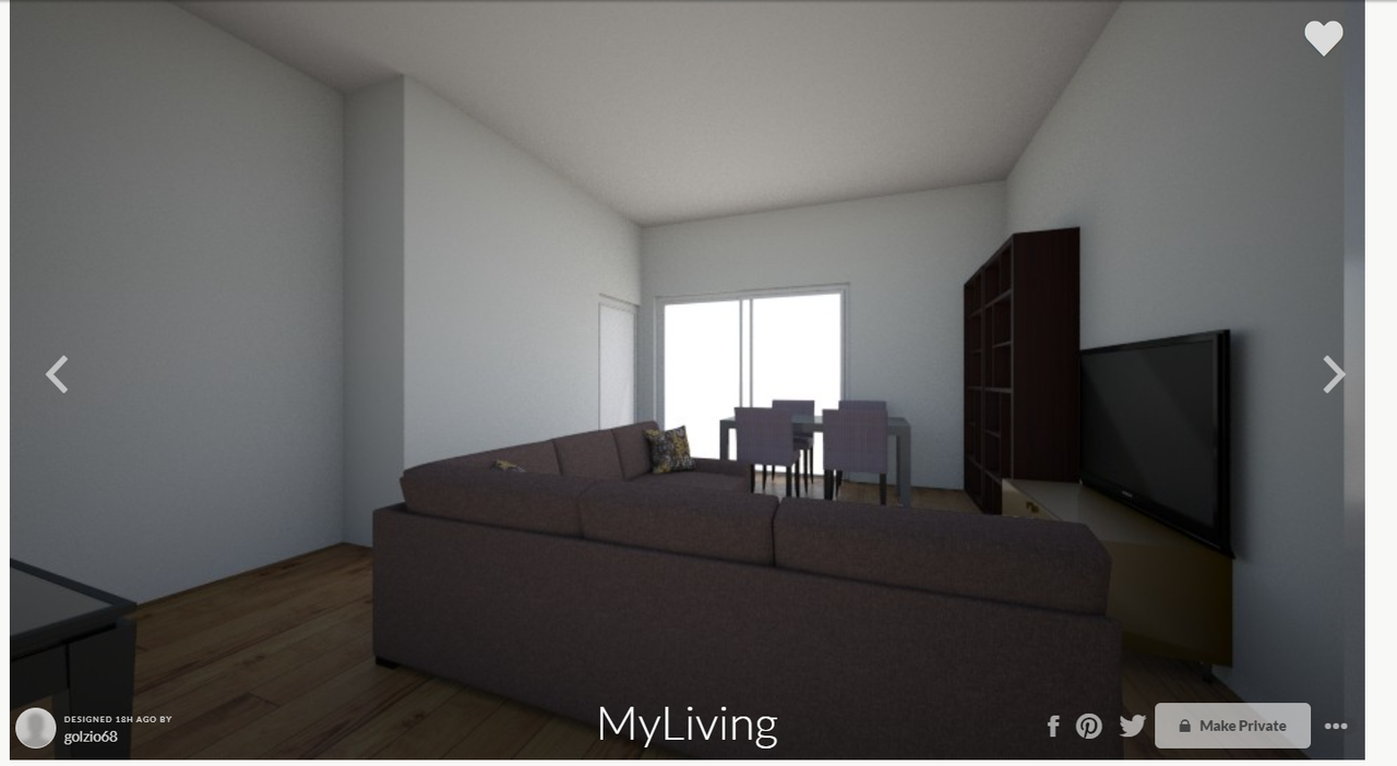

Hai proprio ragione sull'effetto corridoio, ma proprio per questo forse vale la pena non solo togliere il dente ma aprire proprio verso la cucina.
Nel frattempo con il roomstyler sono riuscito giusto a rendere l'idea della disposizione (la parte dx potrebbe essere una unica soluzione attrezzata). Poi magari con sketchup provo a farlo meglio.
abbastanza terribile
hai una stanza di 6x4.2 (4.5 se togli il dente)
con una disposizione del genere crei un corridoio lungo e stretto, e lo spazio effettivo che usi della stanza è un 4.5*3-3.5.
per sederti sul divano devi far spostare chi è seduto, non puoi usare le pareti a sx e in basso perchè devi lasciare libero il passaggio
al limite gira il divano
Eviterei come la peste il divano in mezzo alla stanza nel tuo living.
Bene una delle due opzioni proposte da gina, con il divano accanto alla parete di destra rispetto all'ingresso.
Per tv la vedo bene appesa a muro oppure su uno di quei supporti poco profondi tipo
così da occupare meno il passaggio.
Per il contenimento puoi sfruttare le parete accanto all'ingresso, oltre che quella dietro al tavolo di fronte alla porta della cucina.

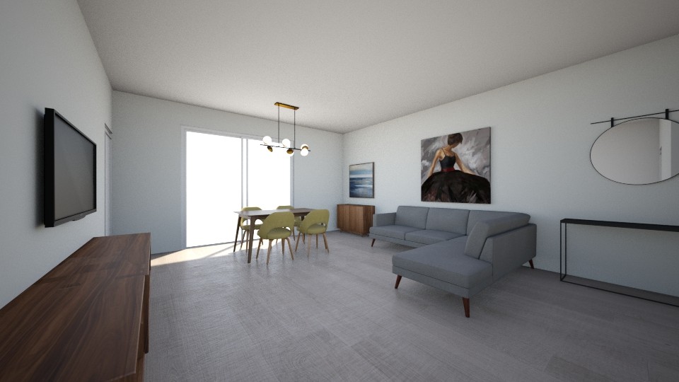

La soluzione di Gina ha senz'altro il suo fascino ma la TV appesa al muro proprio non mi è mai piaciuta.
La TV mi piace appoggiata su un mobile basso (sono ancora lento ad usare roomstyler :( ).
Aggiungo inoltre che l'abbiamo presa da poco ed è un 55 pollici (troppo distante dal divano secondo me).
Sono un po' scoraggiato e la soluzione aperta fa sempre più presa nella mia testa.
