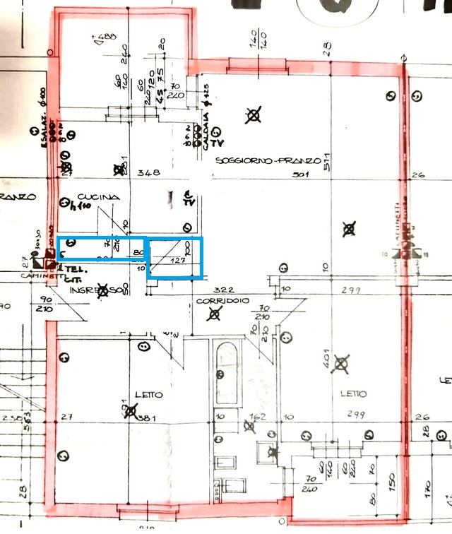

ho provato così.
la porta di fronte all'ingresso viene chiusa per fare un ripostiglio angolare, la porta di accesso alla zona notte è spostata nella zona giorno.
la porta della cucina viene spostata sul soggiorno per fare una cucina a L (con un mobile a colonna nell'angolo in alo a dx per coprire la caldaia..
il bagno viene diviso aggiungendo un antibagno largo 80 per la lavatrice e asciugatrice in colonna
il bagno da 401 passa a 310 ( sanitari 130 lavabo 80 doccia 100)

alternativa (meno piacevole) è rinunciare al disimpegno separato giorno/notte per creare un ripostiglio e un armadio a muro nella parte di corridoio in alto.
edit:
mi rendo conto ora che la zona ingresso-corridoio verrebbe identica a casa mia :lol: una disposizione vecchio stile
ok se hai ospiti non è il massimo ma se mettete una porta scorrevole che separa il soggiorno non è nemmeno tragico, e puoi comunque fare l'antibagno per avere più privacy

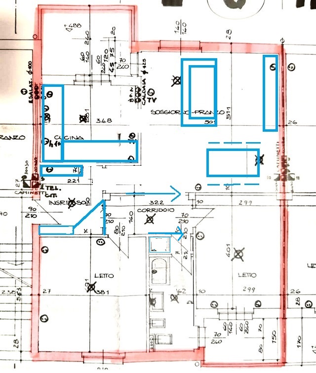

Buongiorno a tutti, purtroppo (in gran parte per colpa dell'architetto) siamo ancora in ballo con la progettazione. Alla fine siamo arrivati a queste due soluzione, sinceramente siamo in difficoltà a scegliere tra le 2. Avete qualche consiglio da darmi per fare la scelta definitiva?
