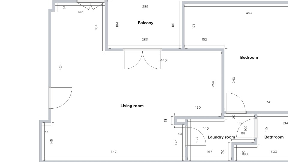

Di recente ho acquistato casa nuova e ho iniziato a progettare sulla carta come utilizzare gli spazi.
Avevo 2 opzioni per la cucina (scelta intelligente secondo me del costruttore fornire doppi allacciamenti idraulici/scarichi) e finalmente mi sono deciso.
Tuttavia ora non so come disporre i mobili del soggiorno, in particolare la coppia divano/TV perchè la conformazione del soggiorno non ha pareti parallele prive di porte, finestre ecc. da poter sfruttare.
Posseggo un 65", voi come disporreste i mobili?
https://postimg.cc/kBh6vhpW
Aiutatemi perchè sono in crisi! ;-(

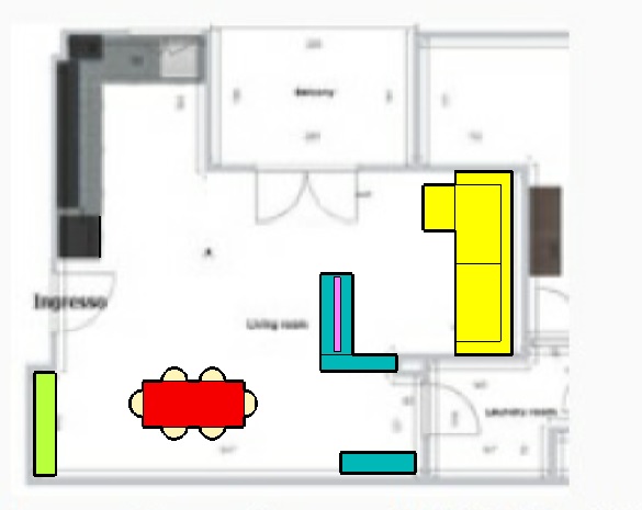

L'immagine è particolarmente sfigata, piccola e con misure illeggibili.
Anche lo spazio non sembra tra i più fortunati. Per la cucina hai scelto un castigo buio e stretto, immagino che il tavolo starà davanti all'ingresso o poco più in basso.
Resta l'angolo in alto a destra per un divano angolare, mentre creerei un mobile basso che ospita la TV appena più a sinistra della colonna che sporge in zona disimpegno notte, perpendicolare alla porta finestra.
Spero di essermi spiegato.

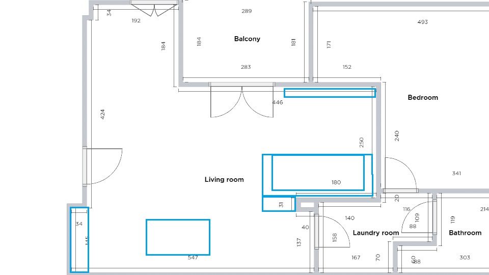

Una roba tipo così (dove le misure sono completamente inventate e di conseguenza i mobili possono essere fuori scala).
Il mobile a sinistra in basso è al servizio del tavolo, quindi contenitore per piatti e varie.
Il mobile in basso a destra è una libreria, potrebbe essere anche un mobile giorno più profondo ma non ho la misura di quel muro a lato della porta sul disimpegno.
Il tv è sul mobile basso che sporge verso la finestra, a mio parere dovresti avere comunque quasi un metro emmezzo (almeno 1 metro e 30) per il passaggio.
Rinnovo l'invito, se posti una planimetria con misure visibili è meglio :-)

io proverei così, però non so se con una tv così grande il divano può stare a cosi poca distanza.
Grazie mille per la tua proposta, è molto simile a quella che avevo pensato io ed ho i tuoi stessi dubbi, se con un TV 65", 2 metri e mezzo sono un po' pochi... forse con un divano senza schienale (o molto sottile) così da guadagnare più spazio possibile?
Conoscete qualche modello?
Grazie ancora a tutti! :-)

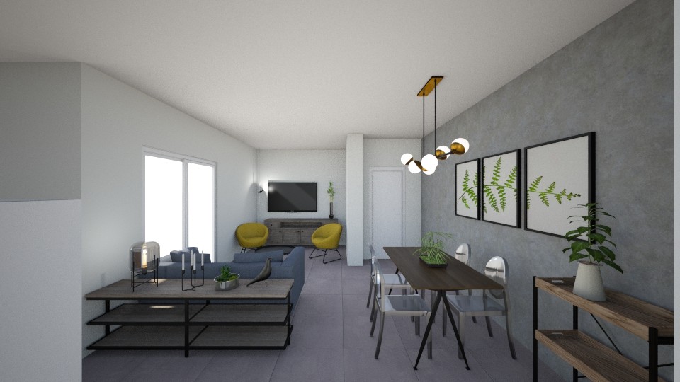

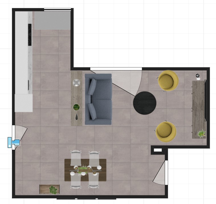

alla fine l'unica alternativa che mi viene è questa...
il divano dovrà essere non troppo lungo, max 180 altrimenti ingombra il passaggio, e anche il tavolo dovrà essere stretto sui 70/75

Che bello! 😍
Ma che programma hai utilizzato per il rendering?
