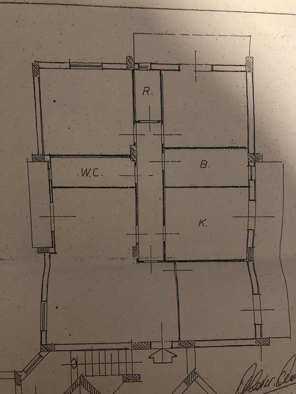

Ho avviato le pratiche per acquistare un appartamento e sto cominciando a pensare alla disposizione dei vari ambienti.
Vi chiedo un parere sulla possibilità di realizzare una zona lavanderia esterna ai bagni una terza camera da letto (anche piccola) e una cucina con isola.
Vi allego la planimetria.

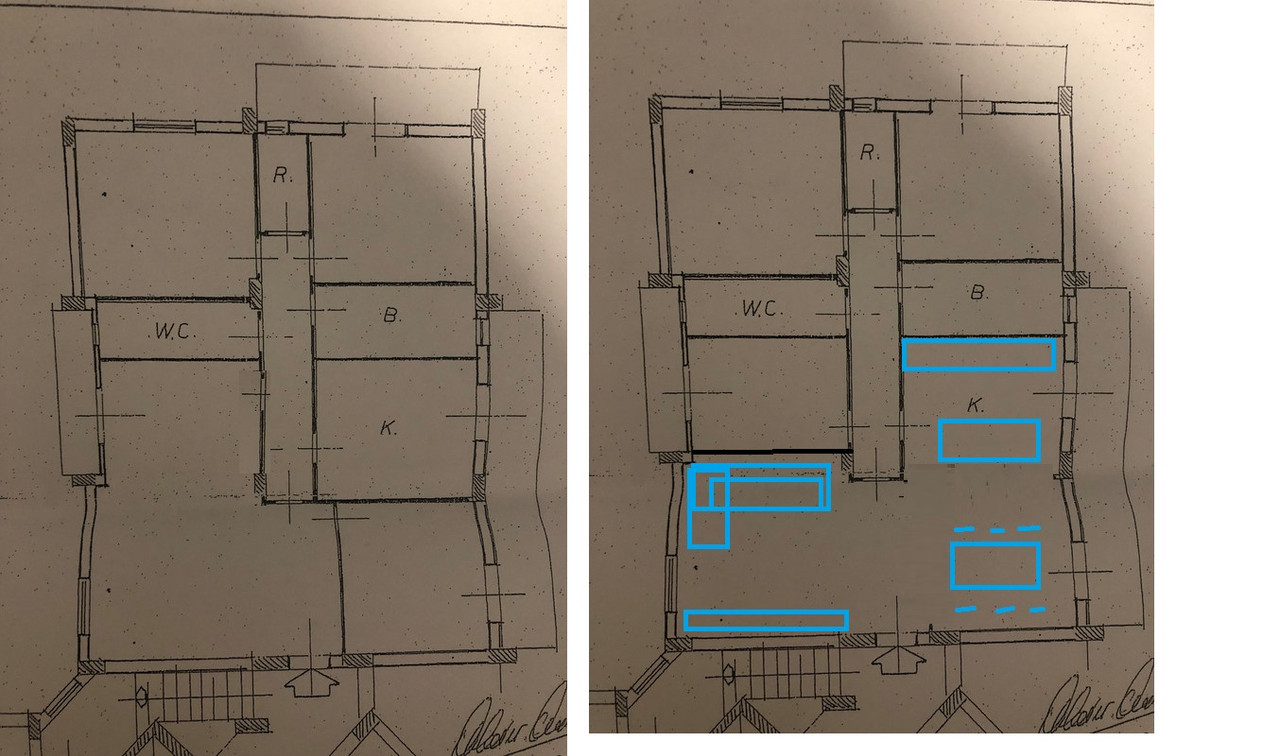

senza aver nemmeno una misura...giusto per parlare...una possibile soluzione può essere questa.
ovvio che poi bisogna tenere conto degli affacci, della posizione degli impianti e del budget.
per avere una zona lavanderia visto che hai due bagni si potrebbe creare un antibagno dividendo il bagno più piccolo in lunghezza...
