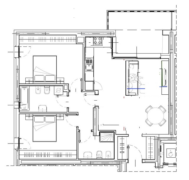

Ci sono due appartamenti possibili compatibili con il mio budget: al momento ho prenotato il "tipo 1" di 92mq (vedi immagine allegata), ma volendo potrei anche optare per il "tipo 2" di 98mq.

Il tipo 1:
- (PRO)quarto piano in edificio di sei piani, due scale con due appartamenti per piano (totale 24 interni). Il terrazzo è l'angolo palazzo.
- (CONTRO) Non c'e' uno spazio per attaccapanni/portascarpe: ho previsto un mobiletto ad ante poco profondo(35cm?) a sinistra dell'entrata.
- (PRO)ha due bagni finestrati e grandi, potrei battezzarne uno per uso quotidiano (doccia+lavatrice+asciugatrice) e un altro, da usare meno (con vasca) per gli ospiti.
- (CONTRO)ha la zona giorno molto semplice, ma il divano e la scrivania per smartworking vanno a dividere l'ambiente e ho l'impressione che questo faccia sembrare l'ambiente piu' piccolo. Tuttavia la distanza dalla TV mi sembra giusta, e la presenza di porte scorrevoli di vetro potrebbero far sembrare l'ambiente piu' grande.

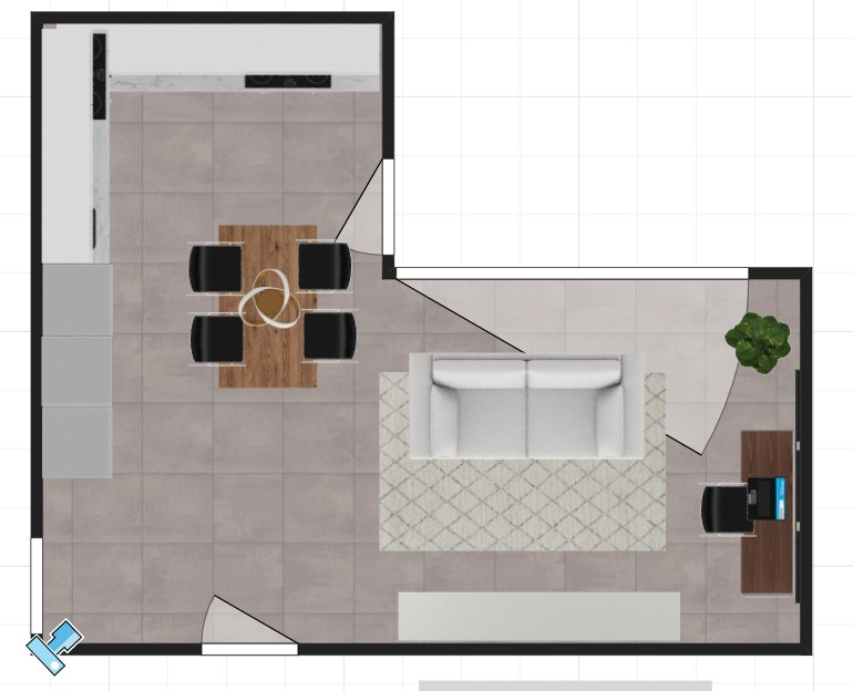

Il tipo 2
- (CONTRO)sesto piano in edificio di dieci piani, una scala con quasi sempre 4 appartamenti per piano (totale 38 interni). Il terrazzo confina con un terrazzo analogo. La presenza di 38 interni rende la gestione complessa (es. decisioni condominiali...nella stessa area ci sono altri 3 lotti identici e conosco persone che ci abitano).
- (PRO)ha un piccolo ingresso in cui poter mettere attaccapanni, porta scarpe ed eventualmente nella parte alta della nicchia ci potrei ricavare un mini ripostiglio.
- (CONTRO)ha due bagni, ma piu' piccoli rispetto al tipo 1 e uno è cieco(argh!). La vasca e' installabile solo nel bagno finestrato, dove è stata messa la lavatrice. Questo rompe la divisione (bagno-lavanderia per l'uso quotidiano e bagno per gli ospiti) che potrei fare con il tipo 1.(Forse potrei chiedere se si riesce a mettere la lavatrice+asciugatrice nel bagno cieco ?)
- (CONTRO?)la distanza tra divano e tv è forse eccessiva (4m) e rischio di non godermi i dettagli anche con una TV 4K da 60 pollici..
- (PRO)la zona giorno è piu' accogliente: il divano è la prima cosa che si incontra e la scrivania per smartworking è appoggiati alla parete vicina al divano(non presente in figura)
- ha la cucina piu' piccola rispetto al tipo 1: per questo motivo vorrei aggiungere circa 1.2m di muro per fare una cucina ad L (nell'immagine ho indicato dove)
Questo è il tipo 1 (disegno mio per prove arredamento):
Questo è il tipo 2 (disegno del costruttore con mie indicazione delle misure):
(Questo è il tipo 2 (disegno del costruttore con variante per il bagno cieco):

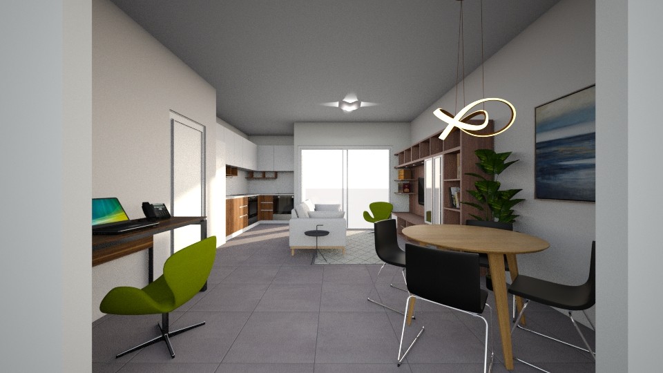

sicuramente il tipo 2 con bagno più piccolo e ripostiglio più grande mi sembra più sfruttabile, il divano potrebbe essere messo a centro stanza con tv a dx, tavolo in basso a dx, e postazione fissa per il pc nell'angolo in basso a sx.
la cucina però è decisamente più piccola e meno sfruttabile, il muretto lo eviterei perchè intralcia il passaggio.

Lo eviterei il muretto, ma senza di quello la cucina come hai giustamente notato e' (troppo?) piccola..

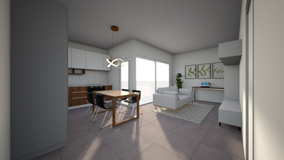

Io avevo pensato a questa.
Nella tua proposta invece (realizzabile solo senza muretto pero') la tv sarebbe appoggiata sul muro grande, se non ho capito male.

questa osservazione mi ha fatto venire in mente che nella soluzione 2 potrei provare a chiedere la sostituzione della porta finestra con un muro, in questo modo potrei continuare la cucina da quel lato.
(Al posto della porta finestra forse ci vorra' un vetro "fisso").

gina, I tuoi render sono bellissimi... :shock:
Per la soluzione 2, ho qualche dubbio sul tavolo cosi' lontano dalla cucina.
Essendo io la persona che lavora piu' spesso in cucina, mi capita spesso di dover continuare delle preparazioni anche sul tavolo. Durante il pranzo e la cena capita spesso di dover fare comunque avanti e indietro tra tavolo e cucina. Nell'attuale abitazione sono a 2 metri di distanza, ed è molto comodo.
