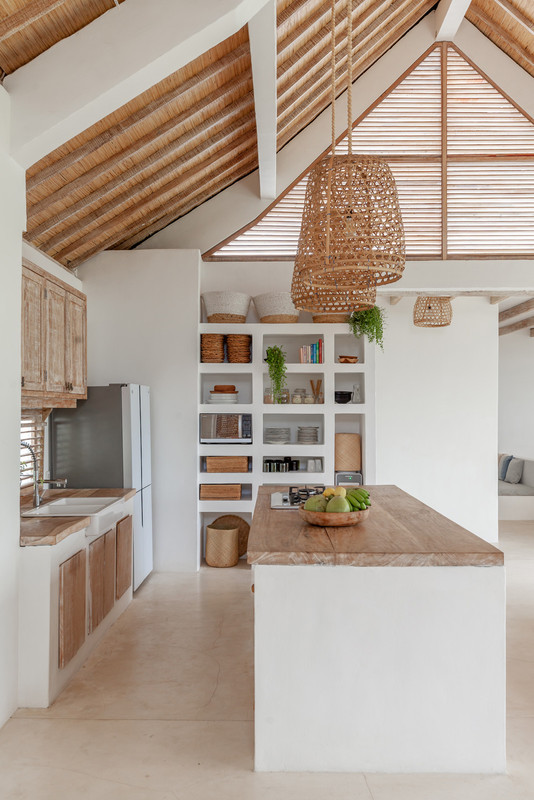

Ecco il rendering:
Quale essenza consigliate per il piano della cucina?

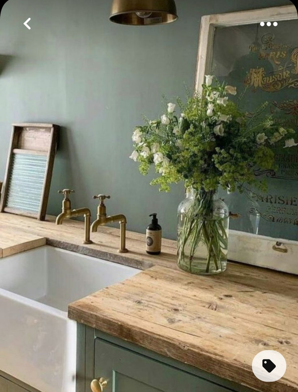

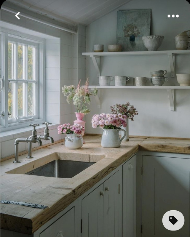

L'effetto finale che vorremmo ottenere è piuttosto rustico, ecco qualche esempio:

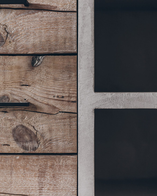

Per le ante e i cassetti ci piacerebbe molto qualcosa di simile:

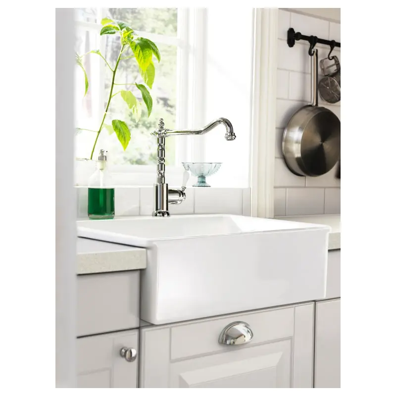

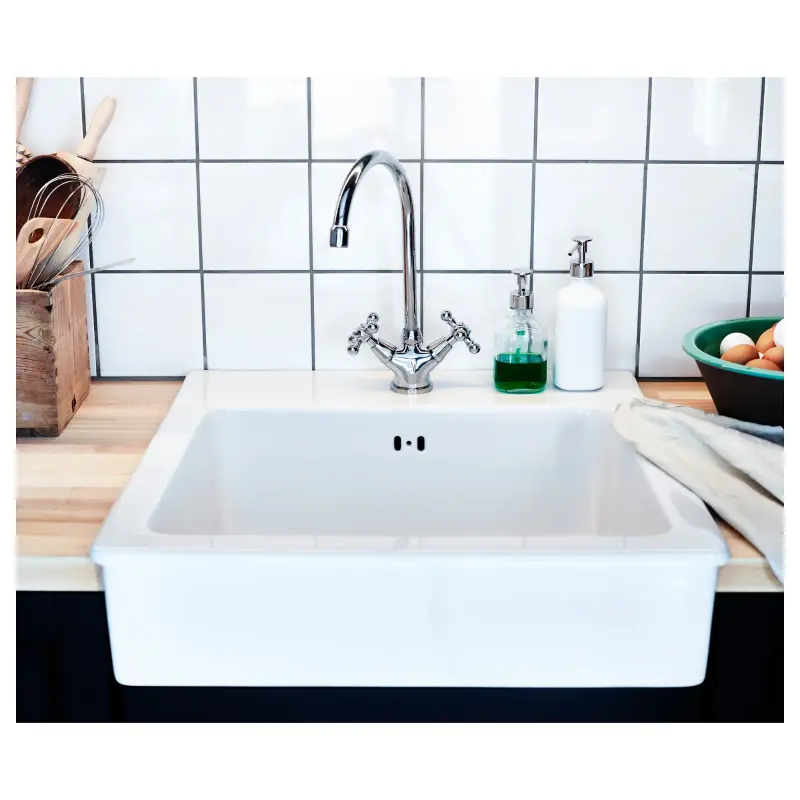

io non farei assolutamente il lavello sottotop oppure semiiincassato come in foto, perchè la parte del taglio comunque è particolarmente soggetta a infiltrazioni, e basta niente che cominci a gonfiarsi o formarsi muffa all'interno... ti troveresti il pian di lavoro nero accanto al lavello, e non si recupera.
meglio cercare un lavello del genere, in modo che il bordo del taglio possa essere sigillato per bene.

Sono perfettamente d'accordo, le foto di esempio che ho utilizzato erano solo per farvi vedere la tipologia di legno e di effetto che avrei voluto ottenere. Per quanto riguarda il lavello, infatti, avevamo pensato al lavello di Ikea con frontale visibile. Se avete da consigliare altre marche di lavello di questo tipo, ben vengano i consigli!
