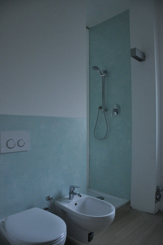

Chiedo un vostro parere, come vedete dipingere con smalto a acqua su intonaco civile bagni? Meglio rasare a gesso?

#2DA NON FARE!.. smalto su intonaco proprio in bagno procurerà delle craquelure (spacchettature) sulla superficie murale. Anche se potrebbero essere gradevoli (a volte le si cerca) favorirebbero l'invisibile attecchimento di muffe e altri microrganismi. Lo smalto all'acqua, poi, darebbe queste lesioni in modo quasi invisibile. In ogni caso, in bagno è fondamentale scegliere uno tra i due estremi igrometrici: o (1) una superficie è IMPERMEABILE; o(2) una superfice è TRASPIRANTE. Possono esserci due superfici compresenti (due muri distinti) di cui uno impermeabile e l'altro traspirante- MA LE VIE DI MEZZO NO: non durano e causano piccoli inconvenienti.
Sull'intonaco civile, se già ben messo, può andare bene un impregnante per esterno (ma di quelli NON FILMOGENI), e si può addizionare una goccia di pigmento (O TINTURA, che in questo caso è meglio) per dare la tinta voluta ( se voluta).

#3..ah: scordavo la risposta più importante che cercava: IL GESSO, all'umido, TENDE A GONFIARSI; per cui meglio evitare di usarlo in sale da bagno e esposte a vapore.
