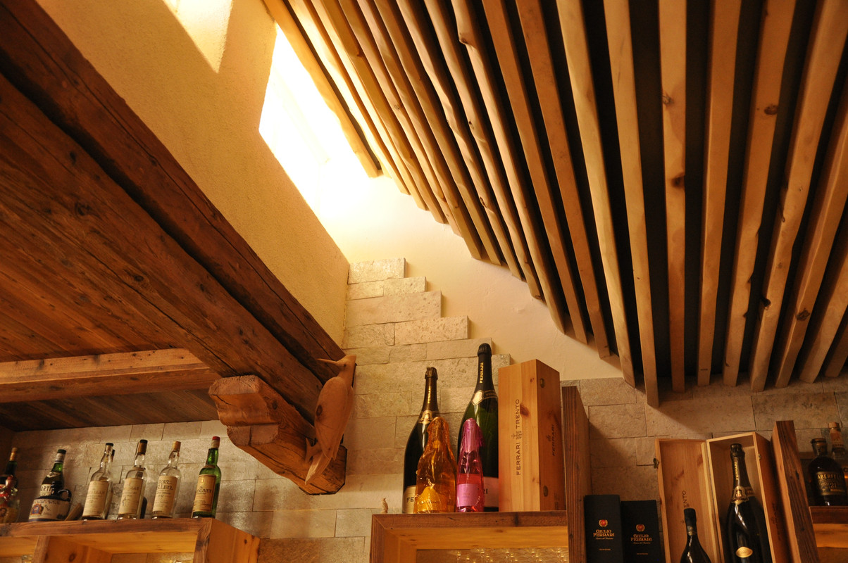

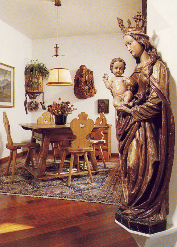

E' per questo motivo che, spesso, nelle abitazioni di montagna, nelle baite, non nelle case di città trasportate in montagna, prevedo pavimenti in abete ma non listelli, planche o altro: tavoloni!!!!
Hai presente quelle tavole da cantiere?
Ecco: si va in segheria e si scelgono le tavole più belle che poi andranno posate.
L'abete, come saprai, è un legno morbido che non si può nemmeno paragonare al rovere ma ha di bello che questi tavoloni sono da 3 cm e lì.... hai voglia a levigare!
Gli si passa una mano di cera liquida - esattamente quella che mettevano i nostri genitori sul parquet- in modo che venga assorbita e funga da "antimacchia" e poi via! con scarpe, scarponi, stivali da pioggia, pantofole.
Nessun problema per anni e anni.
Poi quando si ritiene che si sia rovinato o scurito troppo, una levigata e torna nuovo.

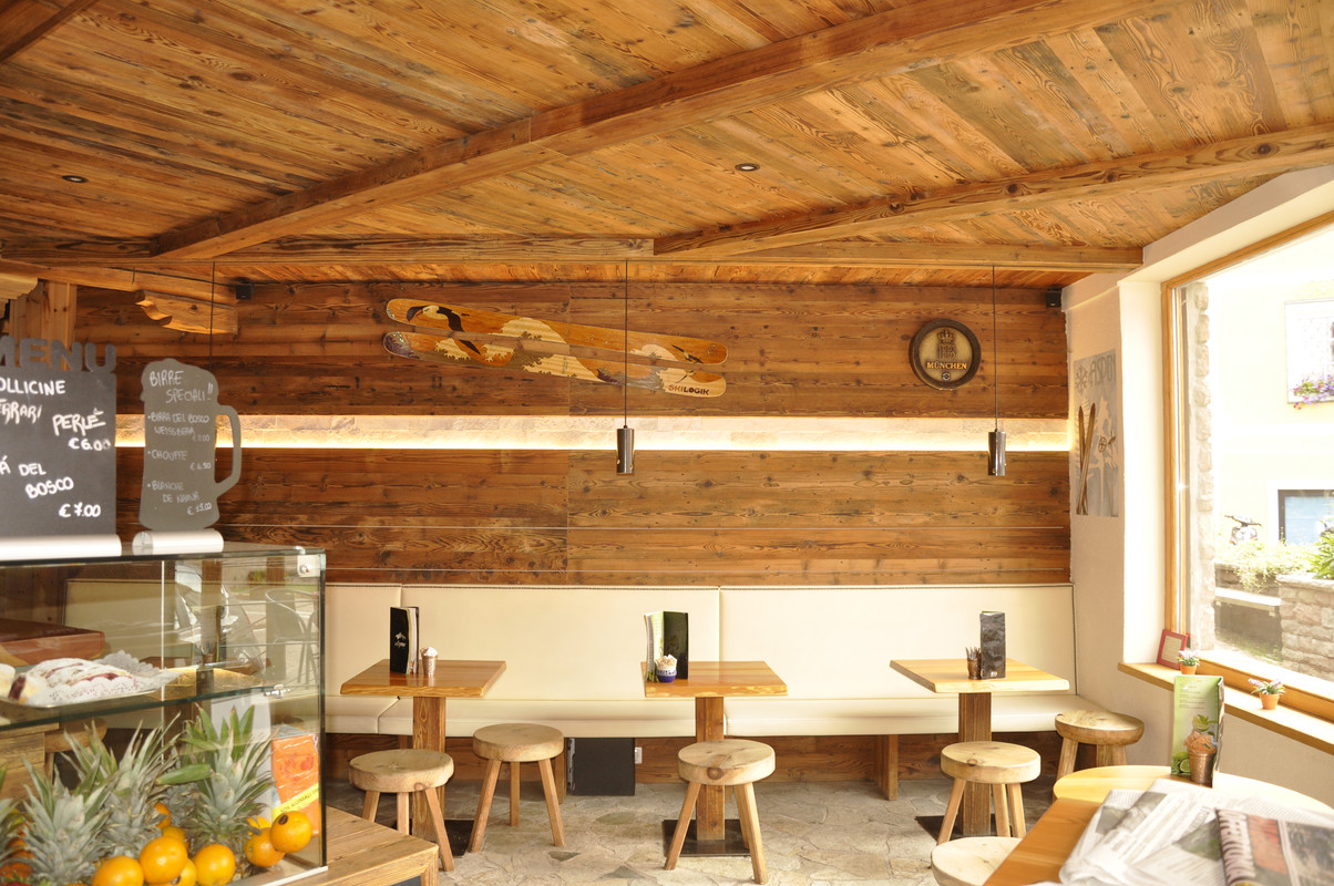

Abbi cura, per quanto riguarda controsoffitti e rivestimenti, di non verniciarli perchè assumerebbero immediatamente quel tocco da "città" tanto caro a taluni progettisti più a loro agio in un cantiere a Milano che a Cortina.
Per ciò che riguarda i rivestimenti, se vuoi un tocco rustico, fai piallare le tavole perchè così appaiono più calde, più coccole.
E, se vuoi il profumo del legno 12 mesi l'anno, usa il cirmolo.

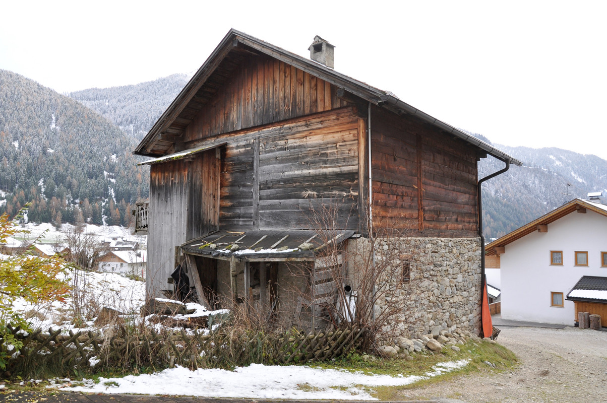

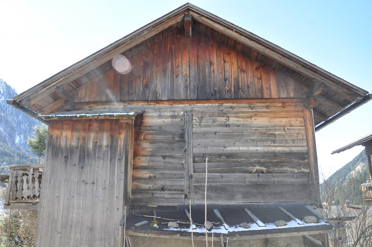

nesun problema! E' molto resistente però tieni BEN presente che vira sul grigio e poi sul nero
per farti capire:
lato Nord e quindi non prende mai il sole ed è sempre umido
lato Nord e Ovest
vedi che dove è protetto dalla pioggia il colore è quasi l'originale?

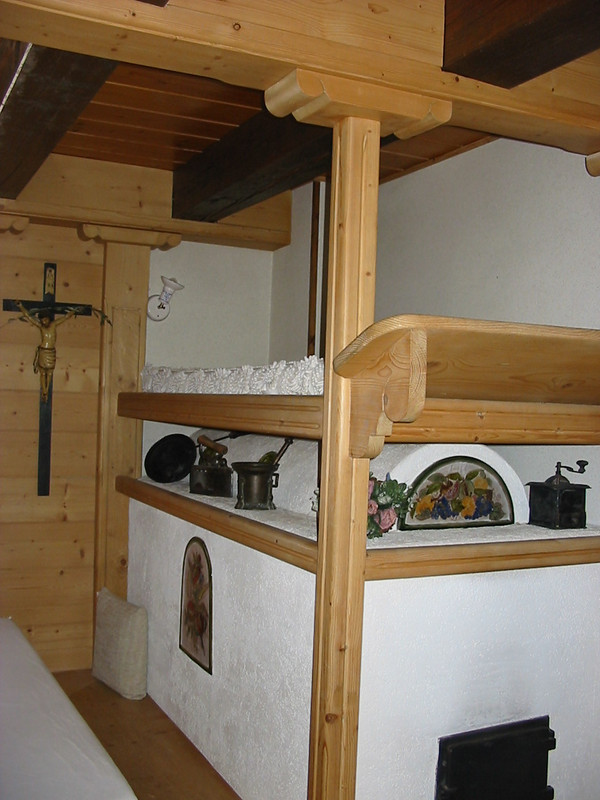

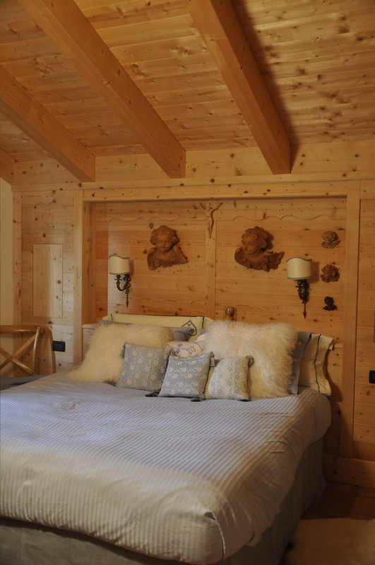

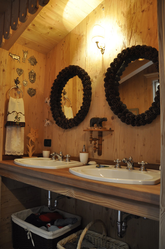

Piuttosto se devi fare rivestimenti falli col cirmolo, pino cembro, che profuma tutta la casa!
L'altra caratteristica del cirmolo sono i nodi, generalmente piccoli
