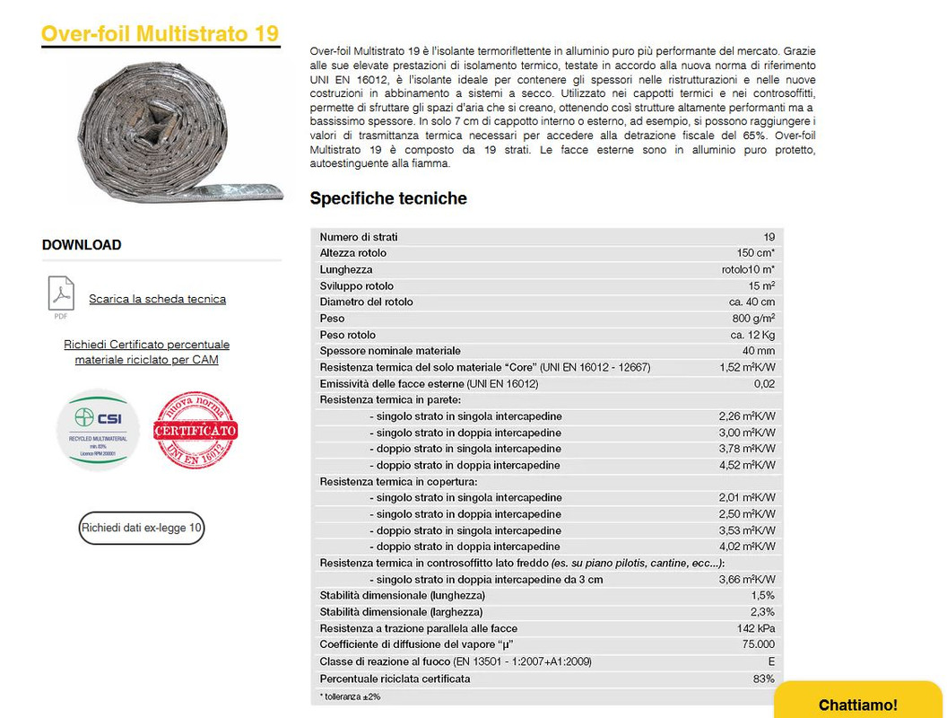

Anche noi prevediamo il cappotto interno se proprio non ci sono altre possibilità e, generalmente, usiamo questo:
https://www.over-foil.com/over-foil-multistrato-19
che ha un valore µ pari a 75.000 : la barriera ha 100.000.
