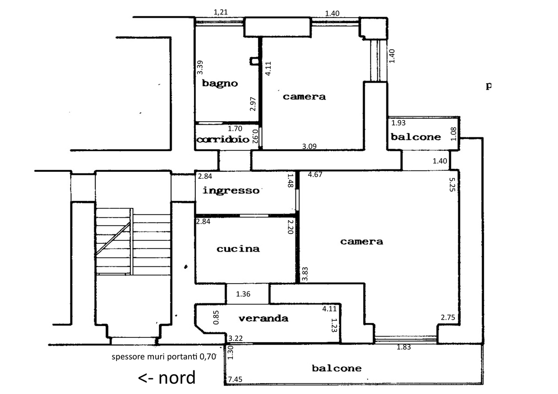

Buongiorno a tutti sono in cerca di consigli.
Sono in procinto di ristrutturare in toto un piccolo appartamento di circa 60 m².
La mia idea è quella di creare un unico ambiente saloncino-cucina e di creare una stanzetta dove ci vada letto (divanoletto) scrivania e piccolo armadio.
Al balcone grande si accede dalla veranda.
L'appartamento è degli anni 60 - 70 al piano rialzato in un condominio.
Scusate se ho omesso qualche informazione.

Ciao.. non è che ci sono tante strade se vuoi un ambiente unico.. sicuramente toglierei la veranda
grz dell'intervento andr€a ma le pareti spesse che vedi in pln sono portanti.
Potrei abbattere le pareti tra ingresso cucina e camera, ma non sò come e dove creare la stanzetta.
Prima di procedere vorrei cercare soluzioni piu concrete chiedendo a voi.

per me la cosa più sensata è fare la cameretta la posto della cucina e fare la zona giorno nella stanza più grande.
si perde la superficie del corridoio, ma almeno per andare dalla cameretta al bagno non si deve passare dal soggiorno.
ovviamente bisogna tenere presente i regolamenti per le superfici minime.
