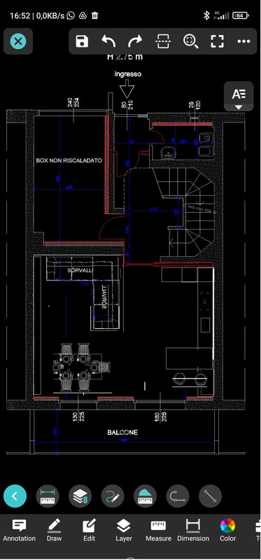

Il mio progetto di ristrutturazione. Che ne pensate?
Ciao,
ho da poco acquistato casa e devo ristrutturare per poi trasferirmi. Trattasi di villetta a schiera su 3 piani composta da zona giorno con bix singolo a piano terra, zona notte a piano +1, taverna a -1 e box doppio all' interrato. La ristrutturazione prevede:
Rifacimento impianti, rifacimento pavimenti, sostituzione serramenti, formazione di contropareti interne con isolamento, isolamento sottotetto, revisione layout zona notte con demolizione e rifacimento tavolati.
L' intervento prevede il riutilizzo dei miei attuali mobili che saranno trasferiti al completamento della ristrutturazione.
Questa la zona giorno che ho studiato:
https://i.ibb.co/0yzx3RH/Screenshot-202 ... ndroid.jpg
https://i.ibb.co/F3mvyCt/cucinaliving2.jpg
https://i.ibb.co/GpLPKQJ/cucinaliving3.jpg
https://i.ibb.co/1XdfpdM/cucinaliving0.jpg
https://i.ibb.co/KzqGqbS/cucinaliving1.jpg
https://i.ibb.co/SKmTN38/cucinaliving4.jpg
Cosa ne pensate? Chiedo perché non dono del mestiere ma solo un semplice appassionato.

Re: Il mio progetto di ristrutturazione. Che ne pensate?
gina ha scritto:
23/10/23 12:52
un'altra possibile configurazione.
la zona pranzo occupa circa 240 cm...il resto è per il divano...
comunque è una bella superficie...andate da un bravo mobiliere o da un architetto e vi ricaverà una bella soluzione
questo potrebbe essere interessante ma non so se riesco a modificare scarichi e cappa cucina.
grazie comunque!
Olabarch ha scritto:
29/11/23 9:01
e fare un'isola dal momento che gli spazi sono generosi?
metti il retro lungo la parete che confina col garage e davanti, parallelo, un bel banco di lavoro lungo 3 metri.
avevo pensato pure io a diverse soluzioni simili a questa,
che mi pare non siano state prese in considerazione.
Anche fare la cucina a L o a U si puo valutare.
con tutte queste soluzioni compresa la tua, la cucina rispetterebbe la regola del triangolo e si potrebbero creare e definire meglio le 3-4 zone necessarie per il buon utilizzo della stessa una volta finita.
Il banco diritto cosi, è sicuramente poco pratico e comodo da usare.
