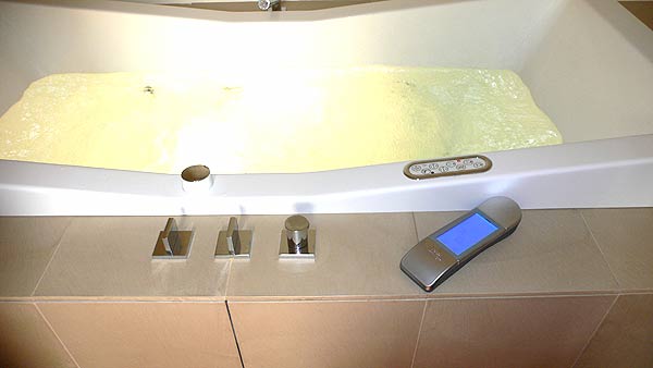

ArchiBagno.it - Struttura vasca ispezionabile ArchiStruktur
Spendendo si può fare tutto...
I pannelli frontali sono apribili ed asportabili, per poter raggiungere le parti tecniche, nonchè fare respirare le elettroniche e prelevare aria per il corretto funzionamento dell'impianto idromassaggio...
Inoltre tutto il pannello frontale è asportabile, permettendo la completa estrazione della vasca...

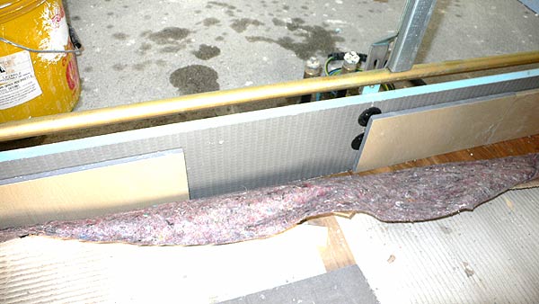

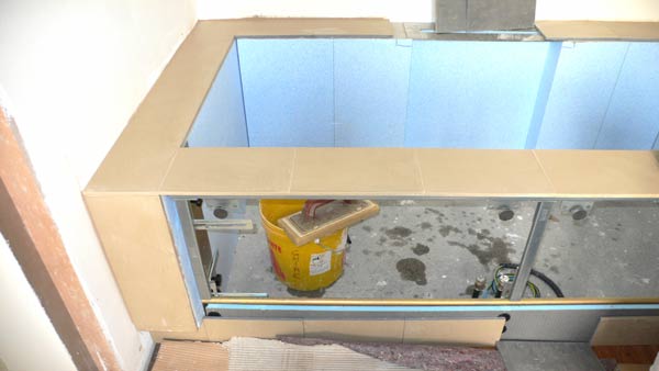

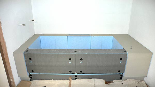

ma se facessi realizzare un telaio come quello delle immagini e poi ci mettessi dei pannelli "normali" ?
ArchiBagno.it - Struttura vasca idromassaggio ispezionabile
Amy ha scritto:ma se facessi realizzare un telaio come quello delle immagini e poi ci mettessi dei pannelli "normali" ?
Si, ma il senso poi quale sarebbe?
Questo è fatto per essere piastrellato, vuoi mettere la visione di una vasca con i pannelli di plastica ed una incastonata nelle sue belle mattonelline?????
Non è la stessa cosa, non credi????

Ma poi Archi come rimuovi quella struttura per l'ispezione?

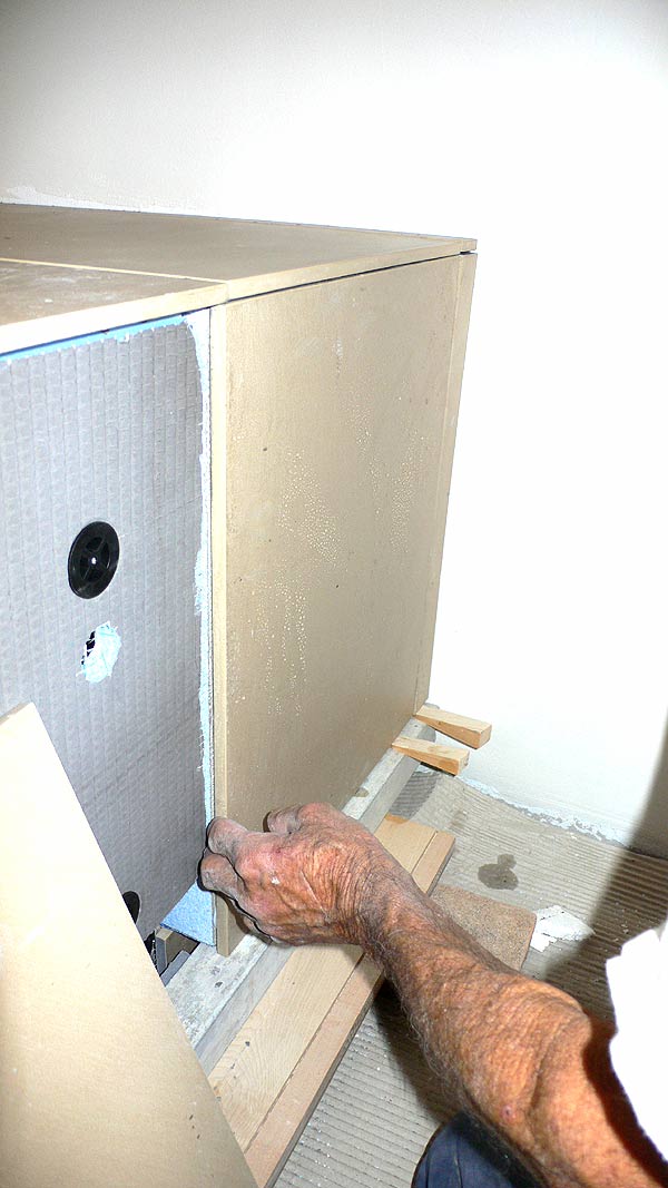

Di chi è la mano in foto? Consiglio vivamente di andare da un estetista per una buona manicur ... :wink:

La mano è del Sig. UGO, un grande artigiano che porta il segno del gran lavoro svolto negli anni... 8)

La parete frontale è apribile ed asportabile svitando quattro pomelli, mentre per la manutenzione ordinaria ci sono due portelli apribili ed asportabili, se guardi attentamente vedi il bisello che li contiene...
