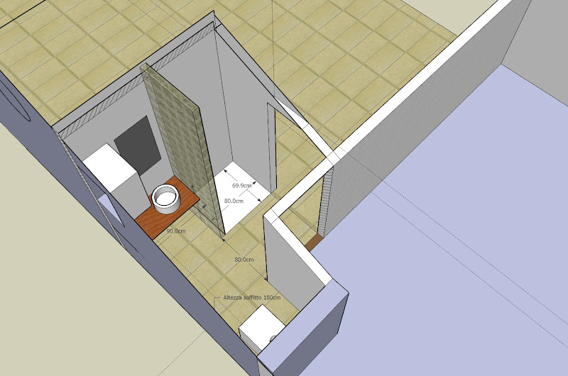

....scusa, non ho capito molto bene il tuo disegno.
Ci sono due porte di ingresso?
Cos'è quell'altro "coso"bianco nella nicchietta?...ah, forse è il vaso giusto?...li non potresti mettere la doccia oppure è la parte bassa del tetto?(mi pare che l'altezza minima sia 180,vero?)...in caso potresti fare l'angolo lavabo così non hai l'ingombro della caldaia vicino allo specchio e mettere il vaso al posto del lavabo...ma ti ripeto, non mi è molto chiaro il disegno e nemmeno le misure che hai a disposizione

la seconda porta...quella che si apre verso la parte non pavimentata...è la porta che dà sul lato "soffitta" della mansarda
il WC è nella parte + bassa del tetto...e immediatamente davanti al WC l'altezza è 180....poi scende.
Nella parte + alta ci sono lavabo e doccia..
la posizione del WC è quasi obbligata perchè lo scarico è da quella parte...e se lo sposto tanto nn ho pendenza sufficiente
il disegno è poco chiaro....ma l'hai capito
...quindi 180 è l'altezza massima e non minima del tetto!!...ma quella minima quant è???...nel senso la parte più bassa del tetto quanto è alta?....butto li una domanda ma non so i lavori quanto sono avanzati...ma non potresti allargare il bagnetto sacrificando un po la soffitta, togliendo l'angolo della porta della soffitta e creare il bagnetto rettangolare e la porta della soffitta aprirla sulla parete fuori dal bagno?

Viola75 ha scritto:...quindi 180 è l'altezza massima e non minima del tetto!!...ma quella minima quant è???...nel senso la parte più bassa del tetto quanto è alta?....butto li una domanda ma non so i lavori quanto sono avanzati...ma non potresti allargare il bagnetto sacrificando un po la soffitta, togliendo l'angolo della porta della soffitta e creare il bagnetto rettangolare e la porta della soffitta aprirla sulla parete fuori dal bagno?
....sono andata a rivedere il tuo disegno...così potresti mettere vaso e bidet (perchè altrimenti non lo metti il bidet?) nella parte bassa, potresti allargare la doccia dove l'hai disegnata tu e posizionare il lavabo nella parete frontale lasciando cosi la caldaia nell'angolo e magari sotto di lei potresti mettere una mensola come prolungamento del mobile del lavabo....
