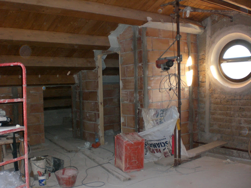

abbiamo deciso di ri-prevedere il condizionatore in mansarda...ma ora non sappiamo + dove metterlo....
Nelle pareti a campata, dove sono le finestre, è da escludere qualunque tipo di split esterno istallato alto....
Da un lato perchè c'è il foro della scala (quindi rinfrescherei il piano di sotto) dall'altro perchè esteticamente è inguardabile
inoltre c'è del cemento armato che non può essere scavicchiato per la cassetta.
Resterebbero le pareti laterali.....ma sono alte 1.30 e saranno adibite ad ospitare scaffali/mobili etc.
Ho pensato a delle possibili soluzioni
1. condizionatore senza unità esterna istallato a pavimento da mettere sotto la finestra (ho 60cm di spazio)
2. condizionatore a pavimento, con unità esterna messa a 7-8 metri in orizzontale dall'altro lato di casa, sempre a tetto) istallato sempre sotto la finestra
3. condizionatore a pavimento con unità esterna messa a 2-3 metri come sopra, istallato nello spazio tra le due porte....porta del bagno e porta di accesso al sottotetto (seconda foto)
:arrow: Problemi
Nel primo caso sgarrerei di 2cm nelle quote di istallazione consigliate (mi dicono di metterlo a 15cm dal pavimento...e io lo metterei a 13
Nel secondo caso avrei l'unità esterna poco accessibile e una tubazione lunga
Nel terzo caso avrei l'unità esterna sempre poco accessibile, ma una tubazione + corta e il climatizzatore in posizione poco centrale.
Non so cosa sia meglio scegliere...aiuto :cry: :cry: :cry:
La 1 meglio non considerarla se non in casi estremi, in cui è impossibile posizionare l'unità esterna.
La 2 e la 3 nessun problema,ottime le macchine a pavimento,silenziose come uno split, piuttosto hai un porta che chiude la scala che porta alla mansarda?
Se non c'è metti in conto che dovrai praticamente climatizzare tutta la casa, occhio al dimensionamento della macchina, il freddo scende sempre molto rapidamente, appena trova un'apertura in basso.
niente porta....
quindi consiglieresti, tra la 2 e la 3....la soluzione con aria diretta.....+ lontano possibile dal foro della scala...quindi quella con split nn centrale...
(per quanto ne so questi "cosi" sputano verso l'alto...
nel caso di split sotto finestra....il "coso" sputerebbe verso la scala...nell'altra ipotesi...sarebbe fortemente decentrato....ma sputerebbe dal lato opposto...
magari domani posto una piantina, così mi consigli la posizione per te migliore :wink:
