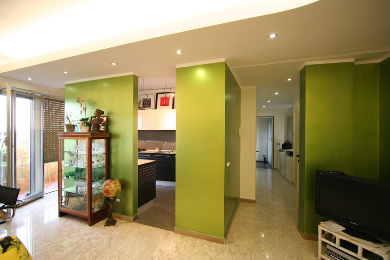

Questa immagino la conosciate e la casa di Marcvsrvs

io per alleggerire il mio che sconfinava in cucina come il tuo ho fatto la parte alta del muro in vetrocemento.... l'architetto subito è rabbrividito ma ad opera finita si è dovuto ricredere pure lui....
