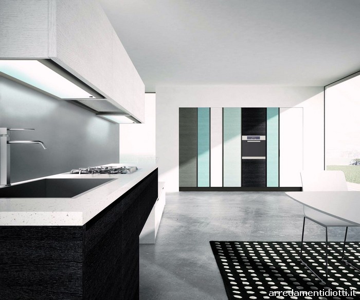

http://www.arredamentidiotti.it/public/ ... 2)-big.jpg
chiuso invece mi piace ma non saranno ad anta unica ma alla fine saranno 3 ante per colonna

solari ma quindi questa foto e tante altre in realtà non rispecchiano come dovrebbe essere fatta realmente la cosa?
a me quei 25 cm mi sembrano tantissimi e sopratutto avevo fatto costruire quella nicchia con controsoffitto per fare una bella parete armadioAliceinwonderland ha scritto:Bella la nicchia, secondo me sta bene anche lasciare vuoti quei 25 cm e sfuttare quello spazio o per dei faretti o come mensola, come nell'immagine che hai postato.
fm43100 ha scritto:solari ma quindi questa foto e tante altre in realtà non rispecchiano come dovrebbe essere fatta realmente la cosa?
Bhè un conto sono le foto fatte per i cataloghi... che devono principalmente suscitare interesse, desiderio, ecc. ecc.
un conto è la realtà quotidiana...
Non penserai mica che la bellissima fotomodella da copertina sia la stessa cosa appena sveglia la mattina in casa sua...
Scherzi a parte, la foto che hai postato potrebbe benissimo prevedere una canalizzazione interna al cartongesso con uscita su muro esterno...
Diciamo che di soluzioni ce ne sono diverse... alcune efficaci ed invisibili, altre un po' meno...
sono sicuro che il tuo mobiliere saprà consigliarti al meglio.
Quello che è certo è che i due centimetri di fuga sono insufficienti a quanto richiesto dall'elettrodomestico.
