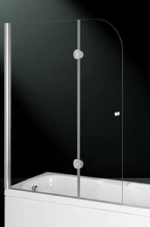

Ho finalmente deciso per questo sopravasca:linea semplice,pulita,finiture cromate come erano necessarie e richiudibile a parete.
C'è solo un piccolo problema.
Chiudendolo non potrei mettere un portaoggetti cromato ad angolo e neanche qualche accessorio sul bordo di quel lato della vasca,a meno che lo monti più in alto del sopravasca ...ma sarebbe troppo alto o tenga sempre aperta la paretina...ma così non sfrutterei la sua funzionalità.
La zona della doccia è dal lato della "testa" della vasca,per motivi estetici di specchi.
Mi suggerite dove potrei fissare un accessorio cromato portaoggetti,non lontano dalla doccia ma che non dia fastidio nei movimenti?

Re: Sopravasca cristallo
vernerpantonella ha scritto: Mi suggerite dove potrei fissare un accessorio cromato portaoggetti,non lontano dalla doccia ma che non dia fastidio nei movimenti?
fuori dal raggio di apertura dell'anta in vetro all'altezza della rubinetteria della vasca :wink:
