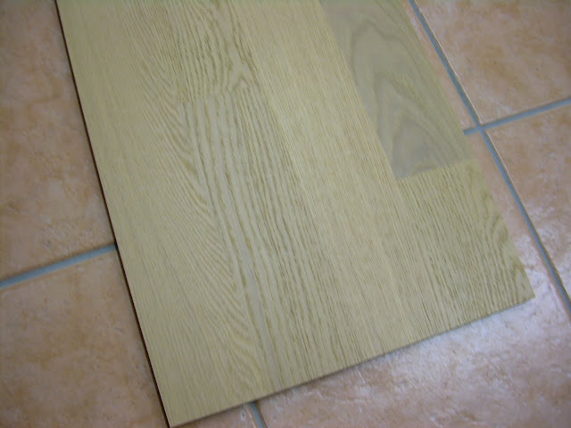

E ora il dilemma....
di che colore la faccio??
la ringhiera al 99% sarà bianca, perchè è la prosecuzione di quella della scala in ardesia...
di conseguenza, col bianco, sono quasi obbligata per la struttura....
e non mi dispiace per niente...
il problema si pone per la pedata
il rovere COSTA UNA FOLLIA, ma una roba proprio folle (specie se ci devo fare dei gradoni spessi 6cm come questi)
....col faccio mi costerebbe un migliaio d'euro meno.....e schifo schifo non mi fa...
però devo abbinarlo al parquet
ma..........ovviamente devo tingerlo.
ma di che colore???

Re: [ZAWA STAIRS] - La scala del pollaio...[DI CHE COLORE?]
Che bella scala!!! :o :D
Sì, bianco è l'ideale, è anche una scala meno soggetta ad usura visto che porta in mansarda.
Tra i due legni, il larice costa meno? Non me ne intendo, ma dovendo verniciarlo sceglierei il legno più economico a parità di robustezza.
