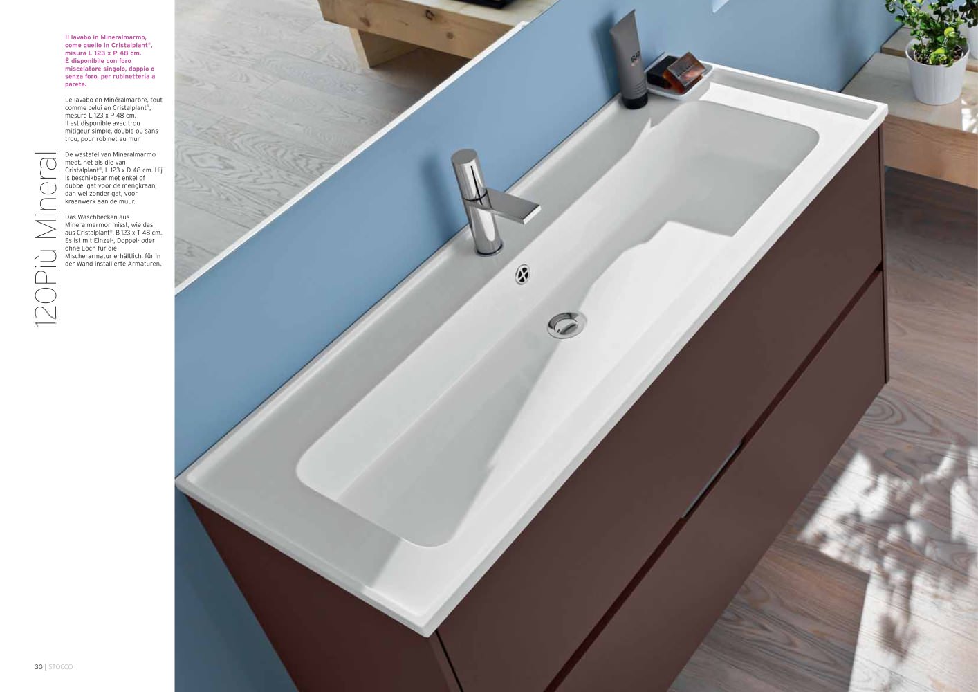

Il lavello che abbiamo scelto (120+ della stocco) è integrato al piano che in totale misura 120*48. La vasca misura 100*26 circa, dal muro posteriore alla vasca ci sono 12 cm, poi 26 di vasca e poi altri 10 davanti.
Il rubinetto viene fissato nei 12 cm e l'attacco è centrato (quindi distanza 6 dalla vasca).
La negoziante mi ha consigliato di prendere un rubinetto più lungo del normale, per l'esattezza la serie cubic di Cisal prevede due misure:
- sporgenza 11 cm dal centro dell'attacco --> -6 di piano --> in questo caso il rubinetto "sporgerebbe" nella vasca di 5 cm 8su 26)
- sporgenza 17 cm sempre dal centro dell'attacco --> -6 di piano --> in questo caso il rubinetto "sporgerebbe" nella vasca di 11 cm (su 26)
cos' è meglio?!?!?!!? :shock: :shock: :shock: il rubinetto da 17 sembra gigantesco...
spero di essere riuscita a spiegarmi, help me!!!

IL PRIMO! perche altrimenti ti casca in mezzo al lavandino e secondo me risulta scomodo (vedi ad esempio per lavarti i denti che inevitabilmente ci sputeresti sopra :mrgreen: :mrgreen: )
l'effetto sarebbe questo:
io però onestamente vaglierei l'opzione C: ovvero una cosa cosi
(ma non so onestamente se quello da 17 sia dritto o curvo come ho indicato io) :roll:

Guardando le foto del mobile, anche se il rubinetto non è della stessa serie, mi pare comunque che sia una versione "lunga" di rubinetto.

che poi agatuccia, sbaglio o quelli dell'ultima foto sono il modello lungo? non sono cosi orribili!
