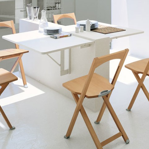

A me vedere la colonna entrando non disturberebbe, in fondo è una cucina, non è che la ritrovi all'ingresso di casa, la colonna. Se è a incasso poi avrebbe stessa finitura di tutto il resto, quindi si presume che sia gradevole e sfrutteresti parte dell'altezza della parete con finestra si cui non metterei pensili in ogni caso. Così invece potresti mettere una bella fila di pensili sulla parete a destra se ne hai bisogno.
Per snack puoi sfruttare alcune soluzioni a ribalta tipo questa di calligaris:
che però è larga 90, quindi non so se ci starebbe senza disturbare apertura del frigo o altro... Ma magari ne esistono di più piccole. Oppure la base finale a destra della porta potrebbe essere "vuota" sotto così da infilarci due sgabellini da usare all'occorrenza (nn so a livello estetico quanto renda in realtà, non la vedo bellissima).
Ma il tavolo ce l'hai lontano? A me un piano snack da 30 cm mi sembra scomodissimo da usare, penso che alla fine andrei sempre sul tavolo se non è troppo distante...

@ Clauvi, grazie della tua opinione!
quando dicevo che la colonna potrebbe disturbare, intendevo dire che non mi soffoca l'ambiente entrando in cucina vedere una torretta alta, dato che l'ambiente e' cmq piccolino?
Inoltre, l'immagine che hai inserito non si vede, cmq vorrei un piano di appoggio nel caso da sfruttare come piano snack! il tavolo e' appena fuori dalla cucina nella sala, piu' o meno a 2 metri. :wink:

@ Clauvi: si si, ora si vede, grazie! :)
