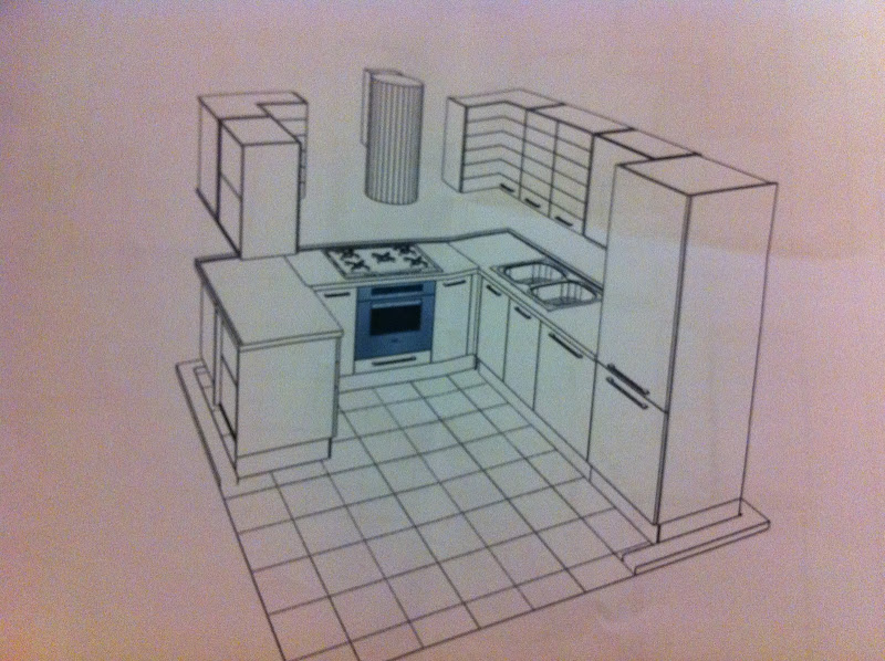

Innanzitutto ti ringrazio per la proposta, devo solo fare un paio di precisazioni e cioè che il totale sfruttabile sulla parete lunga è 260 e che la porta scorrevole che vorrei realizzare dovrebbe essere esterna composta da 2 ante che dovrebbero andare a sovrapporsi sulla parte da 80cm in maniera tale da lasciarmi un'apertura bella larga di ca 170cm per questo l'idea dell'isola non mi era balenata.
Mi hanno fatto un altra proposta che mi farebbe rinunciare al forno sia a metà altezza che alto(anche se secondo me i cestoni sotto il pc sono utilissimi). Ecco le foto della proposta che mi hanno fatto con partendo da destra Frigo, Lavastoviglie, Base lavello da 80 e base angolo 95*65 Poi pc da 60 ovviamente, altra base angolo da 95*65 e cassettiera da 60.
Xò per questa soluzione dovrei aspettare che la casa sia libera perchè devo vedere esattamente le misure che adesso sono solo sulla piantina in quanto il totale della parete lunga che mi ha fatto per questa cucina sarebbe 60+60+80+65 che sono 265.

Io non ho cpaito come sfrutti l'angolo a destra... sembra ci siano dei cassetti, accanto alla finestra, o forse vedo male.... anche l'angolo a sinistra mi sembra poco sfruttato.
La soluzione di avere accessoa un'angolo dispensa prof. 60 da un'anta da 30 e' un'incubo, ce l'avevano (hanno) i miei genitori in casa. Praticamente l'unica che era in grado di arrivare a prendere le cose in fondo agevolmente ero io... fino ai 6 anni di eta'. Poi non ci passava piu' nessuno!
E' una cosa che non mi sarebbe mai venuto in mente di proporti.

Federinik ha scritto:Io non ho cpaito come sfrutti l'angolo a destra... sembra ci siano dei cassetti, accanto alla finestra, o forse vedo male.... anche l'angolo a sinistra mi sembra poco sfruttato.
