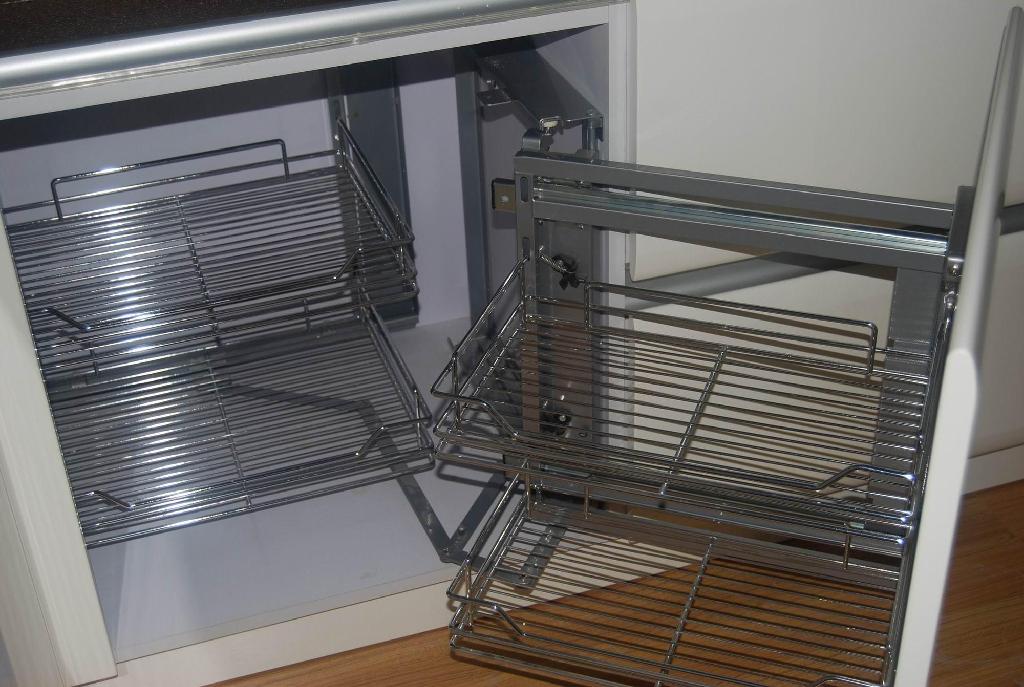

Per la nostra Meson's Goccia siamo indecisi su due meccanismi estraibili: Le Mans di Kesseböhmer bello esteticamente ma con le spondine basse, che anche se il mobiliere ci assicura antiscivolo mi da l'idea non contenga molto gli oggetti stipati.
http://www.kesseböhmer.com/it/settori/arredamento-cucine/angolari/lemans/
Quadro di Blum, che si estrae completamente e ha le spondine più alte e secondo me è più capiente.
Qualcuno di voi ce l'ha?

Sono entrambi ottimi. Il quadro sugli angoli da 120cm non arriva a sfruttare tutto l'angolo e necessita di due movimenti per estrarre il secondo cesto, il Le Mans non ha problemi di scivolamento ma è comodo solo se si apre un ripiano per volta.
Io preferisco il Le Mans.

Io anche sono per il le mans.....i vassoi sono indipendenti al contrario dei magic corner che quando devi tirarli fuori sono molto più "pesanti"....anche se funzionano bene.....
