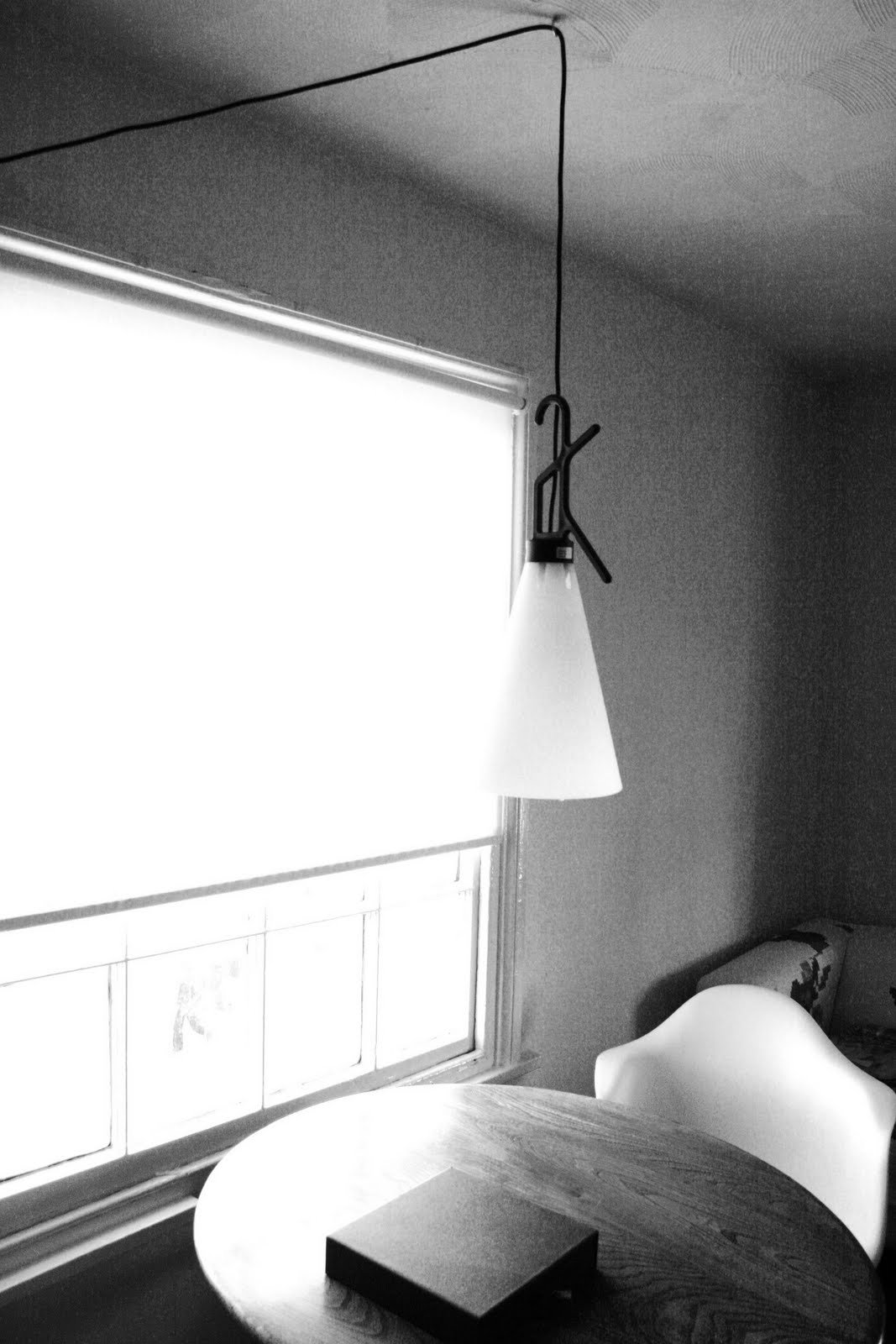

Perché no, anche se una sola May Day non ti basterà (alloggia una fluo da 60W), però è vero che è molto pratica ed agganciabile (e poi volendo movimentabile dappertutto) grazie al cavo elettrico lungo ed al gancio, un pò come avviene per le lampade d'emergenza o di lavoro a cui quella di Grcic si ispira. Personalmente, per praticità ed aspetto ludico, la vedrei bene nella camera dei ragazzi, se esistono. Comunque, la scheda:
http://atcasa.corriere.it/catalogo/prod ... -Day.shtml
