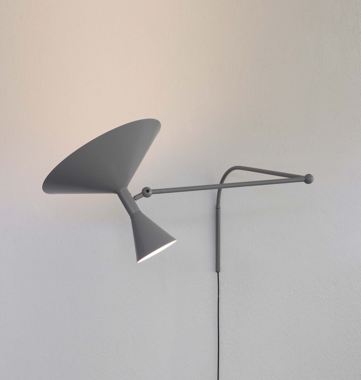

La Lampe de Marseille è già prevista ma in camera da letto, appesa sopra un comodino per equilibrare l'illuminazione grazie alla doppia diffusione.
