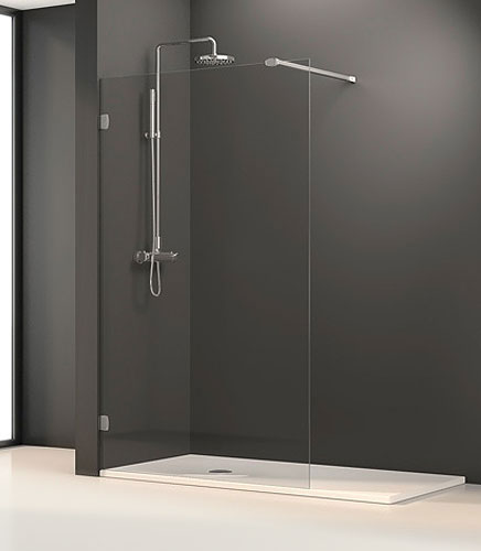

jotaro, anche io avevo la tua stessa idea, avevo aperto anche un post analogo sul rivestimento della parete doccia. Ti sconsiglio la pietra, perchè benchè bellissima, benchè mi trovi perfettamente d'accordo con te sul lato estetico, non si presta all'uso quotidiano, sia per la pulizia che in caso di eventuali urti durante la doccia. Pensa di essere sotto la doccia e di urtare con un gomito o peggio un bambino che ci sbatte! È alquanto abrasiva, non è l'ideale secondo me ed il mio rivenditore me l'ha sconsigliata per quanto riguarda la pulizia, è stato onesto. Anche io ho un piatto doccia come il tuo, della fiora 140 x 70, ma ho optato per una diversa soluzione per la parete. Buona scelta!

infatti, anche secondo me nella doccia meglio superfici meno mosse
potresti osare con un effetto metallico
un marmo?
oppure una ceramica liscia?
ci sono moltissime soluzioni anche meno "viste" :wink:

Il mio problema è capire cosa mettere all'interno della doccia, che avrà più o meno questo aspetto
La parete è circa 175 cm, ci sarà il piatto che ho linkato sopra 120x70 e un vetro fisso.
Come detto all'interno vorrei fortemente mettere una pietra o simili, per tutta la dimensione del piatto, ma ho dei dubbi per via del calcare. Sono motivato a fare trattamenti e quel che serve pur di averlo ma ho comunque un pò di paura :lol:
Una volta capito questo il resto del bagno verrà , non ho problemi a trovare un prodotto nero/grigio, anche quelli suggeriti da voi sono molto belli (un prodotto di lafaenza ad esempio lo conoscevo già ed è tra le scelte possibili). Io per esempio nell'ultima spedizione ho visto questo
La foto non rende ma è un prodotto particolare e l'effetto è molto bello
Re: Scelta sfondo doccia
Jotaro_Kujo ha scritto:@Restylinghome conosco biopietra, alcuni prodotti sono tra i papabili
