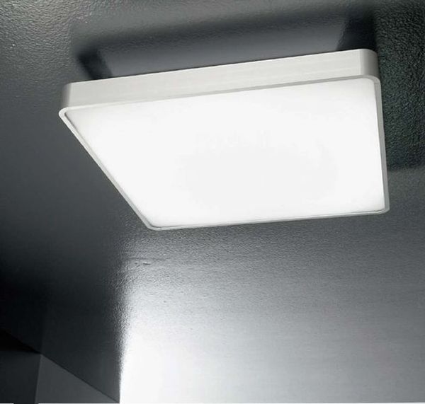

Abbiamo comprato questa Plafoniera per illuminare i a stanza e è stata montata su soffitto bianco
https://img.ilamparas.com/triad_walnut_ ... -14-61.jpg
Le lampadine sono tre a led da 10w 4500i
Il problema è che fa un effetto orrendo, tipo rovinato e bozzoso, sul soffitto.
Da che può dipendere? Cosa posso fare?? Non voglio che o mia camera sembri una grotta!!!
Help!!

Allora, per evitare l'illuminazione radente l'unica è cambiare plafoniera, scegliendone o un'altra, ma ad emissione indiretta o diffusa, o comunque con un'emissione laterale ridotta, come per esempio Rose o Al Book o Gesso, prodotti della stessa azienda, o ancora meglio sostituirla con una sospensione ad emissione diffusa - per esempio la stessa Rose sospensione. E trasferire la plafoniera/applique in altro ambiente.
Oppure, mantenendola, potresti provare a sostituire gli attuali bulbi led immagino a luce fredda, con altri con temperatura di colore più calda, per attenuare un poco l'effetto radente.
In genere, quando i soffitti non sono ben rasati con imperfezioni evidenti ad occhio nudo, meglio allontanare le fonti luminose dal soffitto, e l'unica è adottare delle sospensioni, a mio avviso.

E, per poco di più, credo, adatta per una camera letto, la Fukurou, Artemide, col diffusore/scultura luminosa in tessuto PET riciclato, generante un'emissione calda, diffusa ed attenuata.

Purtroppo quella plafoniera già la ho e spostarla in un'altra stanza ne sposterebbe soltanto l'effetto.
la casa è stata appena ristrutturata ma ad occhio nudo (o con una lampadina appesa a un filo) tutto questo non si notava.
Mi è stato consigliato di farmi fare un vetrino satinato dal vetraio e posizionarlo tra le lampadine e il soffitto... che ne pensate? Ha senso?
La luce è bianco neutro, ossia 4500k contro il freddo (6000) e il caldo (2500)
mettere una luce calda cambierebbe molto?

#5Sì.., almeno un 'vetrino' davanti ad ogni lampadina.., si snaturerà un pò l'applique e l'emissione originale, ma potresti certamente tentare....Mi è stato consigliato di farmi fare un vetrino satinato dal vetraio e posizionarlo tra le lampadine e il soffitto... che ne pensate? Ha senso?..
Oppure, forse meglio ancora, un cerchio di plexiglass satinato intorno al gruppo portalampade e lampadine.
No, non cambierebbe molto, penso...mettere una luce calda cambierebbe molto?..

Che il vetrino sia lungo, disposto a tutta lunghezza davanti alla lampadina e che non sia solo un pezzetto, per evitare che la luce lo illumini come fosse parte del diffusore e lo 'evidenzi'.
E, prima di incollare il vetrino sull'applique fai fare la prova dal vetraio per vedere come illumina, appoggiandola ad una parete....
