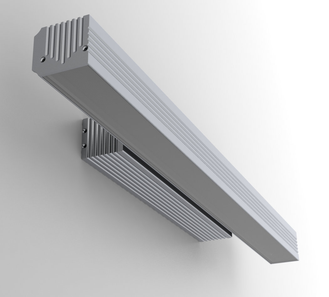

In particolare ti consiglierei di mettere due strisce led ai lati della mobile soggiorno, inseriti ad esempio in questi profili:
Profilo in alluminio da parete con luce su un lato 35x40mm
Oppure questo modello che può essere usato sia con una striscia sola sia a biemissione.
Profilo in alluminio da parete 31x28mm - PR-WALL3128
Questa tipologia di profilo a biemissione è anche quella che ti proporrei per la PARETE 3, perchè potresti utilizzare la parte inferiore con strisce led da 9,6W così da non alterare i quadri, mentre la parte superiore con strisce da 14,4W così da illuminare meglio la stanza.

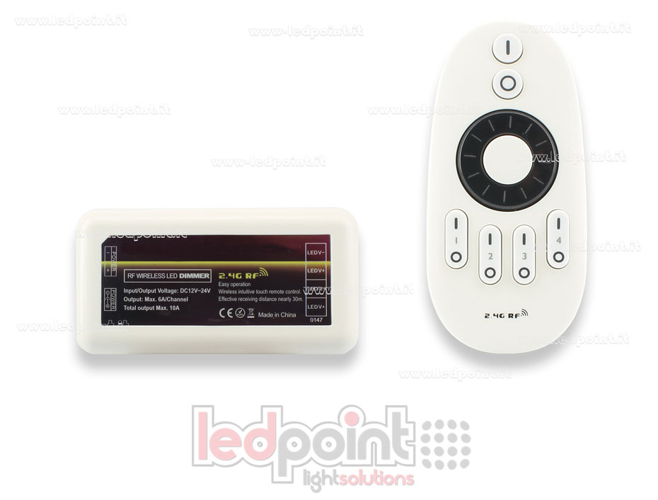

Per ottenere un effetto di maggior illuminazione o luce soffusa, potresti utilizzare un dimmer, che ti permette di gestire e regolare l'emissione di luce delle strisce led.
Dimmer RF reel 4 zone 2.4GHz 12/24V 6+6A
Questo tipo di dimmer, in particolare ti permette di regolare la luce in 4 zone, e secondo me visto il tuo caso, l'ideale sarebbe:
