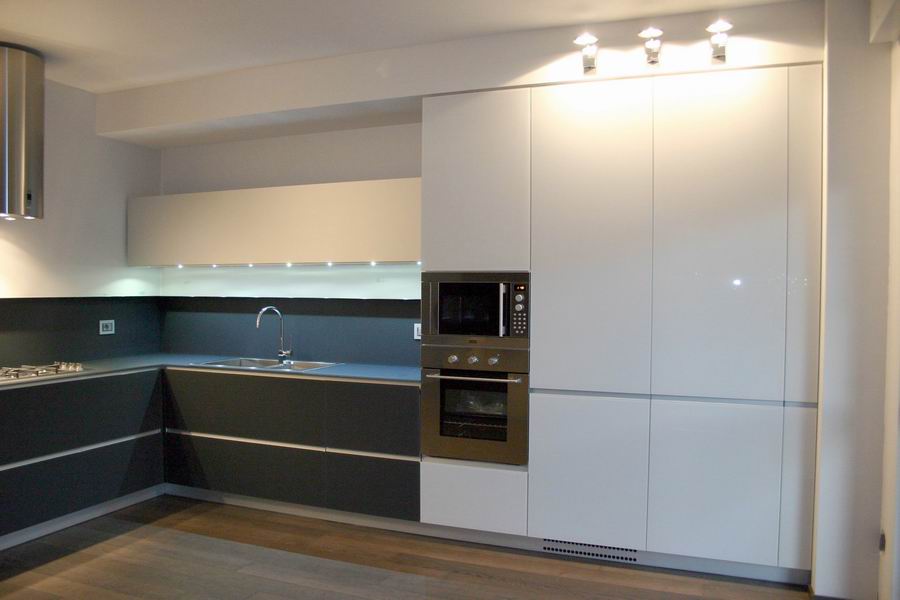

forse non è chiaro il lavoro come risulterebbe... in pratica non avresti vuoti: a livello piano di lavoro vedrai il piano andare perfettamente a chiudere le pareti, ci vorrà un bravo rivenditore a seguirti, le eventuali piccole differenze saranno chiuse da un'alzatina.
a livello di basi invece vedrai una fascetta ai due lati.
cerco delle immagini per farti capire cosa intendo.
