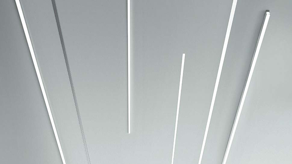

Non so se potresti prendere spunto da The Game, della rinata Metalspot (acquisita da AreaLite), per disporre le bacchette led in modo grafico, sospese o sul soffitto:
l'idea sarebbe mettere una barra al centro del soffitto, quindi non sotto la doccia o a fianco dei mobili.
in pratica la userei al posto della plafoniera attuale, dopotutto ora uso una singola lampadina da circa 2000 lumen, con 1 metro avrei piu' luce di quanta ne ho ora.
spero solo che con 2,70h di altezza del soffitto nonostante il fascio non troppo ampio si riesca ad illuminare bene il bagno
onestamente non vorrei nulla di sospeso.
