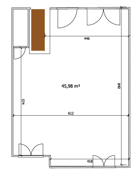

marquez85 ha scritto:come mai Gina?
perchè un bagno non può affacciare direttamente su locali che prevedono permanenza di persone.
cesabas ha scritto:Lo scopo è quello di avere un bagnetto di servizio..la doccia volevo lasciarla giusto nel caso in cui ci sia un ospite e gli si vuole riservare quel bagno.
a meno che tu non abbia la certezza di ospitare molto spesso suocera o simili,
io non condizionerei tutta la zona giorno dal fatto che un ospite una volta all'anno si fa la doccia a casa tua.
avere giusto i servizi al piano terra è una comodità ovvia, io ridurrei la superficie del bagno e non rinuncerei anche all'affaccio sul balcone nella zona giorno, senza però rubare una delle due finestre grandi al soggiorno, che altrimenti diventa troppo buio
