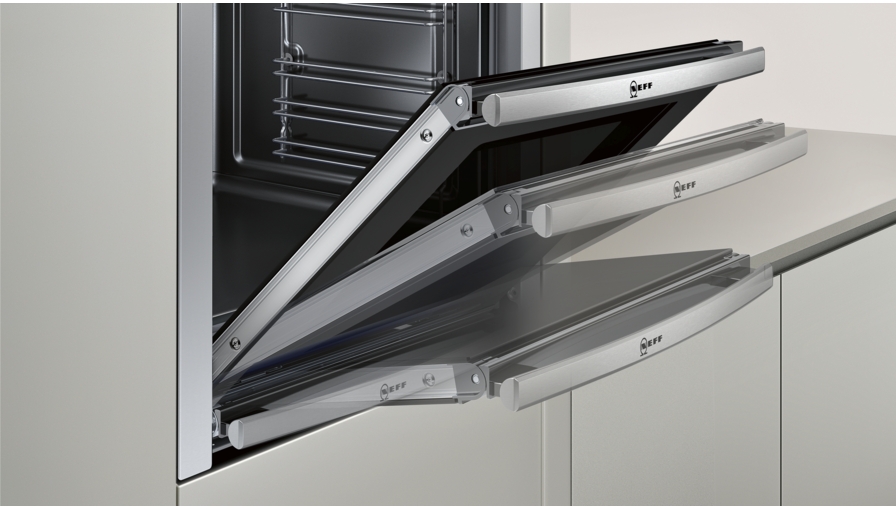

Io non ho capito perché il forno non può stare accanto alla colonna dispensa. Una mia amica addirittura ce l'ha proprio all'ingresso dove tu hai la colonna dispensa e ha uno sportello che scompare per non dare fastidio, tipo questo:
Quella mezza colonna lì è veramente bruttina secondo me, sorry.

Ciao Mikla, il forno slide&hide in colonna accanto all'ingresso (eventualmente accanto a frigo free o ad incasso) è già stato proposto diverse pagine fa.
Scartato. 8)
