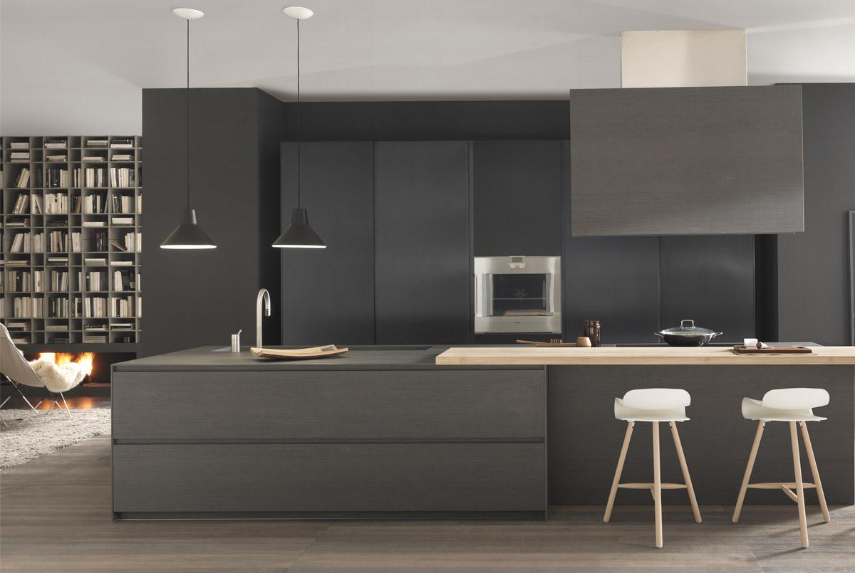

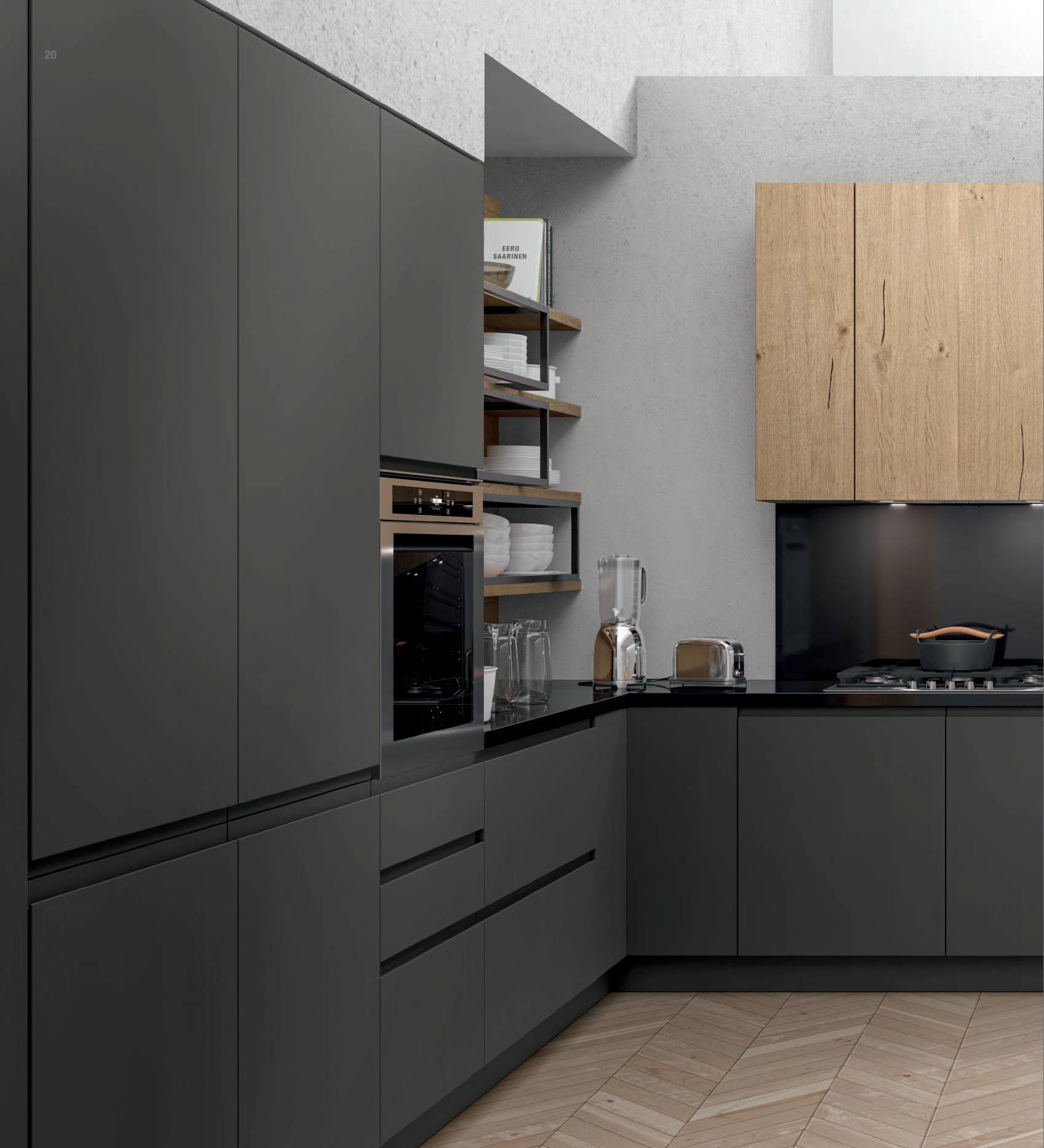

Ciao a tutte/i
volevo aggiornarvi sulla composizione finale della cucina, che sarà il modello Wega di Arredo3. Mi sarebbe piaciuto avere una Valcucine ma il portafoglio non era dalla nostra.
Dettaglio Isola
Che ne dite?
Un grazie particolare a Gina, sei stata molto di aiuto con i tuoi progetti :D

Ciao a tutti, siamo agli sgoccioli, la casa è quasi finita finalmente!
Ho allegato la foto della zona cucina per chiedervi un parere sui colori. Tenendo conto che la disposizione sarà come quella del post sopra e che sarà nei toni scuri, o nera opaca o vulcano opaco, avrei un dubbio sul colore del piano della zona a muro. Meglio nei toni scuri o per staccare e dare un tocco di luce colore chiaro, tipo bianco o grigio chiaro?
Grazie a chiunque mi saprà dare un consiglio!
Linda
Peace&Love
Re: Disposizione zona cucina
#59
Il pavimento è quasi uguale al mio :D
A me personalmente non piacciono i contrasti troppo marcati nella cucina, ma è questione di gusti.
Io ho fatto la cucina grigio medio/scuro e ho scelto il piano nero. Trovo gli abbinamenti in tinta più eleganti.
Se fai tutto nero e il piano bianco, non so... non mi convince, ma ripeto, ne ho viste tante così, alla fine è questione di gusti.
