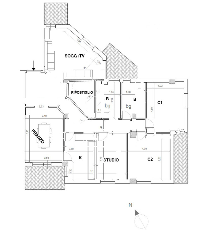

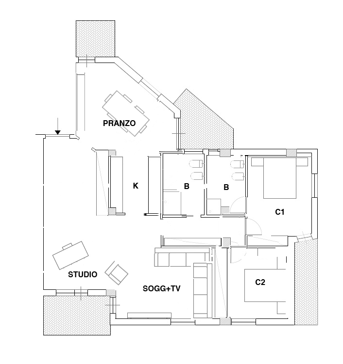

Sto cercando di fare un po’ di riepilogo delle idee per capire cosa sviluppare e cosa abbandonare.
L idea di Andrea (e le rielaborazioni) mi è subito piaciuta perché allarga la cucina, mantiene L ingresso separato dalla zona living pranzo e lo studio separato mi permette di poterlo sfruttare ancora per lavoro senza fare modifiche ma in futuro può diventare una stanza “jolly” (camera ospiti/studio casalingo/divano letto/armadi/terza camera da letto).
L idea di izzy mi é anche piaciuta molto (con qualche modifica - cucina separata da porte scorrevoli a vetro e camere da letto che rimangono come lo stato di fatto) perché crea una zona giorno grandissima tanto che mi mette difficoltà pensare come sfruttarla.
Riepilogando:
- sono aperto a pensare lo studio anche meno chiuso rispetto all attuale situazione sempre con L idea in proiezione di portarlo fuori casa;
- L ingresso separato concettualmente lo preferisco per una questione di privacy ma se L idea mi convince e la zona giorno/tv non è proprio in prossimità potrei cambiare idea;
- la cucina la voglio modificare in modo che sia più integrata rispetto alla zona giorno;
- ho dubbi su come posizionare il divano e la tv;
- ho necessità sicuramente di un ripostiglio.

L'idea di Izzy (quella di uno spazio unico) mi è piaciuta moltissimo ed è quella che mi sta facendo pensare molto ma credo che sia incompatibile con l'esigenza dello studio separato. Ho pensato a molte soluzioni (ho anche eliminato tutti i tramezzi lasciando solo i pilastri per avere qualche imput diverso ma avendo i "vincoli" delle finestre dei bagni con i relativi scarichi e della veranda per la cucina non riesco a trovare altro.
Questa è l'ipotesi al momento conclusiva, va sicuramente studiato bene l'arredo del soggiorno per capire come posizionare divani, tv e pranzo e va scelto se nel bagno più grande mettere una doccia grande o una vasca ed infine come consentire alla cucina di avere anche un tavolo anche se addossato al muro. Che ne pensate? L'idea consentirebbe di avere una cucina più comoda e regolare, più vicina alla zona pranzo soggiorno, magari divisa da una porta scorrevole a vetro. Poi di avere due bagni comodi, un ampio ripostiglio e un ingresso con la possibilità di poter mettere un grande armadio.

#101
Non vedo altre possibilità tra l’ultima postata o la prima soluzione di Izzy (quella con tutto aperto ma con corridoio con aggiunta di ripostiglio). Relativamente alla proposta di Izzy ho il dubbio (tra gli altri) anche della mancanza di filtro con le scale condominiali non essendoci un ingresso separato.

#103
Si, in sostanza credo sia la scelta migliore, tutto sommato come L ultima da me postata che si differenzia per piccole cose (le camere le lascio così sia perché dovrei fare una marea di lavori, sia perché sopratutto nella camera principale non avrei più spazio per armadi. Poi il bagno grande diventerebbe troppo piccolo e striminzito).
Ho due domande/dubbi:
1) L arredo. Lasciando come nella ultima versione il ripostiglio nel corridoio come posizionare L arredo di soggiorno e stanza da pranzo?
2) volendo pensare in un futuro a trasformare lo studio in stanza da pranzo potrei sicuramente avere problemi con il parquet che vorrei posare nello studio e con tutta la predisposizione della cucina. Quindi credo che la scelta che faccio ora dovrebbe essere pressoché definitiva
Re: Dubbi idee progettuali zona giorno
#104
Mi sta rimanendo solo il dubbio su qualche scelta relativa alle porte interne, materiali (essenza e colore parquet, colore rivestimenti bagni e tipologia dei rivestimenti). Sulla disposizione ho solo l'incertezza se ha senso spostare la parete che divide le due camere da letto in modo tale da far entrare anche come spessore un armadio incassato nella stanza principale (quella che ha anche il bagno) o per la spesa che ci sarebbe non ne vale la pena.
