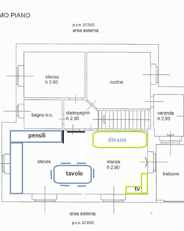

Stiamo comprando casa e stiamo valutando come creare un open space tra le 2 stanze piu’ grandi , pensavamo di disporre la cucina sul lato adiacente al bagno per usufruire degli scarichi ma non sappiamo come organizzare la zona... ci piacerebbe fare una zona divano tv nella zona vicino alla porta della terrazza . Meglio demolire tutto il muro o lasciare una spalletta per creare una cucina piu’ lunga chiudendo una porta e lasciando una spalletta per attaccarci i pensili? :?: quella che vedete indicata come cucina diventera’camera matrimoniale e useremo la verandina come studiolo... grazie a chi avra’ un consiglio , idea!

Ha ragione! Non sono esperta, le ho segnate cosi :
Ecco le misure:
A 3,50
B 1,46
C 1,28 ( altezza finestra da terra 76 )
D 1,28
E 1,38
F 1,57 ( altezza finestra da terra 75,5 )
G 1,56
H 1,10
I 1,58 ( altezza finestra da terra 76,5 )
L 1,37
M 1,37
N 1,36 ( portafinestra )
O 1,30
P 3,12
Q 4,00

Allora pensa un attimo a cosa ti piacerebbe in cucina, se isola, penisola o tavolo, cucina lineare, angolo ecc ecc. In base a quello puoi capire se vuoi che sia tutto aperto. ad es. se i mobili staranno verso il bagno, potresti demolire quasi tutto il muro tra le due stanze, ma lascerei una spalletta della profondità dei mobili in modo che risultino quasi incassati. Inoltre, prima va valutato l'arredamento del soggiorno, capire dove andranno divano e mobili in modo da valutare le pareti da sfruttare... Dove vorreste fare la cucina avete due portefinestre o quella verso sx è una finestra?

Sono finestre, unica porta finestra e’ quella che da sul balcone, nella zona salotto... purtroppo le finestre sono basse e penso lasceremo i caloriferi perche’ non sfruttabili purtroppo.pensavo pure io una spalletta per contenere i pensili/ mobili cucina... mi piacerebbe davanti alla cucina un bel tavolo grande essendo l’unico della zona open... per questo motivo isola e penisola renderebbe forse tutto troppo ‘stretto’... in salotto zona tv e divani...ma secondo te come disposti? Purtroppo tante finestre danno luminosita’ ma tolgono zona d’appoggio....

Allora, guardando la piantina, dovrai decidere (sempre se deciderai per l'openspace) se eliminare la porta di entrata sulla cucina, in questo modo avresti una parete per cucina da oltre 4 metri lineare. Davanti un bel tavolo, sedie e eventualmente una dispensa sulla parete E. Io valuterei se fosse fattibile alzare la finestra C, in questo modo avresti un'altra parete utile e potresti quindi disporre la cucina ad angolo da A a D, magari più corta, tenere la spalletta a livello della parete tra bagno e disimpegno, e la porta subito dopo, così potresti avere il soggiorno più grande. In soggiorno avresti la parete libera P per metterci il divano, mentre tutto il resto va dove meglio credi, angolo TV tra L e M?
Se non fossero possibili questi cambiamenti puoi sviluppare appunto la cucina sulla parete lunga, la porta resta in soggiorno, divano su parete P (più piccolo) o, anche se io non adoro l'effetto, sulla parete H-I-L staccato dalla parete...

Grazie e scusa ritardo risposta! Allora la finestra non ci e’ possibile alzarla, quindi opterei per cucina lineare con chiusura porta e lasciare piccola spalletta per appigiarvi contro i pensili... pensavo di fare zona tv dove tu proponi il divano ed un divano ad angolo difronte , davanti alla finestra ... anche se neanche a me piace tantissimo l’ effetto... mi immaginavo un angolo del divano davanti al tavolo e il resto davanti finestra... :?: un mio dubbio e’ spalletta cucina si o no? Pensavo porta scorrevole esterna che si muove nell’ atrio per non rubare posto al muro del salotto...
