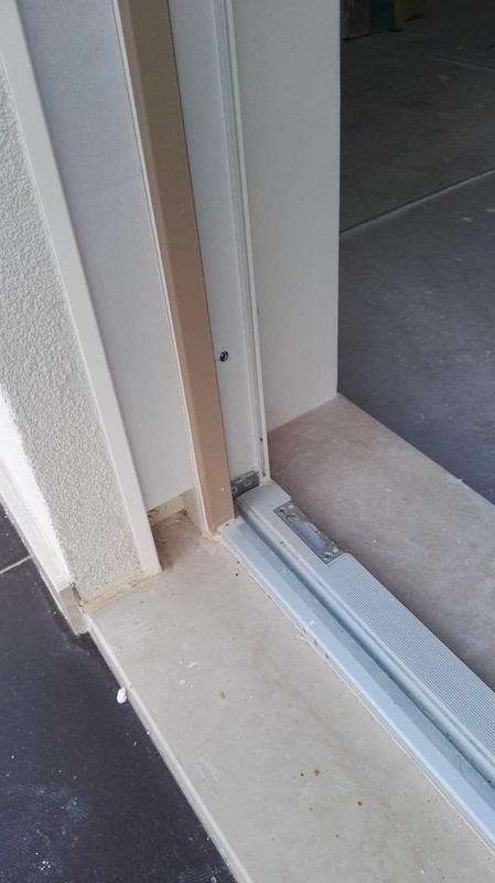

Buongiorno a tutti,
riprendo questa discussione perchè mi ritrovo con un problema molto simile a quello di Zazilla.
Per quanto riguarda la zona climatica io abito in provincia di Milano a ovest, verso Novara.
Premetto che l'appartamento è stato acquistato da un privato, ma essendo passati 5 anni dalla costruzione risulta essere ancora in garanzia, anche se il costruttore non risponde per nessuna problematica e obbliga chiunque abbia un problema a rivolgersi ad un legale.
L'appartamento è al piano terra. Ho delle portefinestre in legno molto grandi con una soglia in alluminio con dei fori per lo scolo dell'acqua. Non ci sono persiane o tapparelle all'esterno che possano proteggere dalla pioggia.
Quando piove molto forte e di traverso, l'acqua entra in casa uscendo dai due angoli a livello del pavimento all'altezza dei cardini delle portefinestre. Ho provato a fare i test che avete elencato nelle pagine precedenti e, tappando i buchi per lo scolo dell'acqua, ho riempito il canale, constatando che l'acqua poi esce in casa dai lati della soglia.
Questo significa che la soglia non è stata sigillata ai lati? Come si risolve?
Problema aggiuntivo: ci hanno installato le zanzariere esternamente al serramento, che hanno alla base un profilo in alluminio dove scorre la rete, che non fa altro che bloccare lo scolo dell'acqua verso l'esterno e crea ristagno quando piove forte.
Se tappassi col silicone tutti i fori della soglia, sia quelli esterni che quelli nel canale, e aggiungessi magari una guarnizione risolverei il problema o peggiorerei la situazione?
Quei fori servono solamente a far defluire l'acqua o hanno anche funzione di scambio di aria o altro?
Inserisco le foto qui di seguito.
Grazie a tutti
