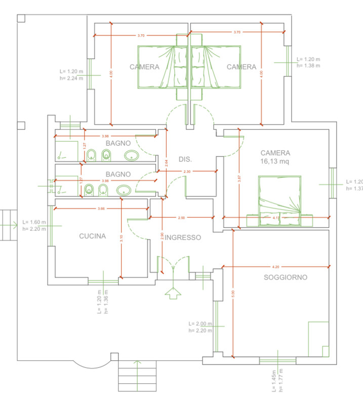

Ho acquistato una casa dove l’unico bagno era stato diviso in due bagni adiacenti, lunghi e stretti (1,27x3,98)
Stiamo cercando una soluzione che ne mantenga uno un po’ più grande, con la finestra, e l’altro più piccolo, di servizio. Manterrei la doccia in tutte e due
Parlando con l’architetto che sta iniziando a lavorarci, un’idea potrebbe essere quella di ricavare il secondo nello spazio del disimpegno oppure lasciarli affiancati e guadagnare dello spazio dalla camera a lato.
Cosa ne pensate? Avete qualche esperienza simile o qualche suggerimento?

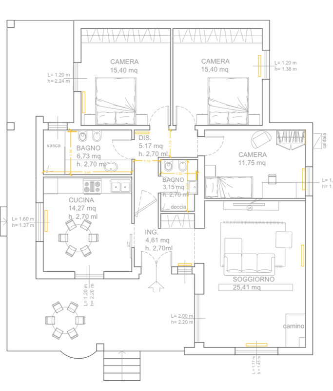

ma ci deve stare anche la lavatrice?
io non toccherei le camere da letto, proverei a fare una cosa del genere, portando la prima parte del disimpegno a 130 cm e mettendo una porta scorrevole per il bagno di servizio
forse si potrebbe eliminare lo spigolo facendo un pezzetto di muro a 45° , tipo un 30*30
