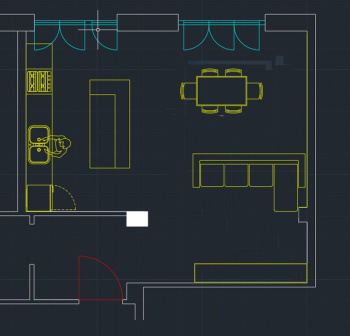

#38Una cosa così?
Certo non è bellissimo che il divano dia le spalle alla finestra, ma a parte questo mi sembra che quadri tutto

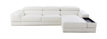

Potresti pensare ad un divano angolare (2+3) in cui la parte a centro stanza abbia uno schienale abbassabile, in modo da non essere ingombrante quando non utilizzato, tipo così

#41Per me questa soluzione è sostanzialmente corretta però....bisogna inventarsi qualcosa in quello spazio di disimpegno entrando...Entrare nello spazio in un modo diverso e non dritti verso il tavolo...
cla56
@D4rio...correggi subito le proporzioni di quel tavolo (veramente piccino) altrimenti "Ola" si inca...a" !!
Re: Aiuto progettazione zona giorno
#43la butto li.
via parte della paretina che che separa la cucina dall'ingresso; se c'è l'isola tanto vale farla vedere.
il tavolo al posto del divano.
sul muro in basso, a destra dell'ingresso parete attrezzata con la tv.
divano a L appoggiato alla parete di destra.

#44Scusate l'assenza ma sto fuori per lavoro e ho pochissimo tempo.
Oggi mi sono preso un paio d'ore per rielaborare le idee e per rispondervi.
Oggi sto ragionando anche sul fatto di fare l'entrata proprio in cucina ( ma sono molto indeciso ) di seguito vi metto le due idee che sto prendendo in considerazione.
IDEA 1
N.B. in entrambe le configurazioni , la parete a dx dell'ingresso non sarà completamente aperta ma chiusa con delle mensole ( non sono capace ad inserirle con questo programma
IDEA 2
Poi ci sarebbe anche questa idea , però in questo caso non avrei più la frontalità tra divano e tv , cosa che reputo fondamentale.

L'idea iniziale era creare una parete vetrata che facesse intravedere l'isola.cla56 ha scritto: Per me questa soluzione è sostanzialmente corretta però....bisogna inventarsi qualcosa in quello spazio di disimpegno entrando...Entrare nello spazio in un modo diverso e non dritti verso il tavolo...? Eliminare in parte quella parete difronte la porta d'ingresso..?Far succedere qualcosa intorno a quel pilastro...?
IDEA 1
IDEA 2

#45Adesso ho più dubbi di prima e entro 10 giorni devo prendere una decisione.
Entro direttamente in cucina ? Entro di lato ma mi trovo il tavolo in mezzo ? metto il tavolo sotto la finestra ?
