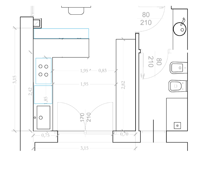

faccio la mia proposta alternativa:
togli il piano snack che comunque ha una utilità relativa, facendo la penisola chiusa così prof 60
sulla parete lunga ti viene da sx: lavello da 80 lvs 60 pc 80, la penisola serve solo per lavorare così ci si sta in due a cucinare senza problemi perchè hai due piani di lavoro.
considerato che hai tante colonne io farei cestone da 80 sotto il pc, e un altro cestone da 80 nella penisola, lasciando perdere l'angolo che alla fine ti impiccia e basta.
la porta finestra io onestamente invertirei il senso di apertura per poterla aprire senza spostarsi mentre si è al lavello
forse ci può stare un piano snack ma mi sa che ingombra troppo
oppure visto che la penisola serve solo per appoggio una cosa così
