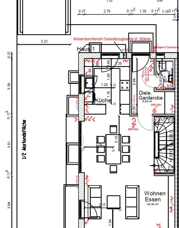

sono alla prese con la pianificazione della cucina per la mia nuova casa e avrei bisogno di qualche consiglio per i primi dubbi (di sicuro ne verranno molti altri...)
In allegato potete vedere la planimetria (in tedesco, ''Küche'' significa cucina, ''Wohnen Essen'' salotto con zona pranzo) e la prima idea che abbiamo avuto.
Ora i maggiori dubbi sono:
1. penisola si´ o no? Al momento abbiamo una cucina con un`ampia penisola e la usiamo volentieri, ma in questa nuova planimetria ho paura che chiuda un po´troppo. Che ne dite? Soluzioni alternative? Se si`, con o senza sedie?

Sono aperte a idee completamente diverse! Considerate che non posso spostare ne´ le finestre ne`gli allacci dell`acqua.
