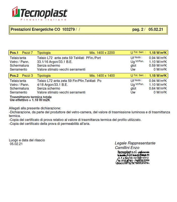

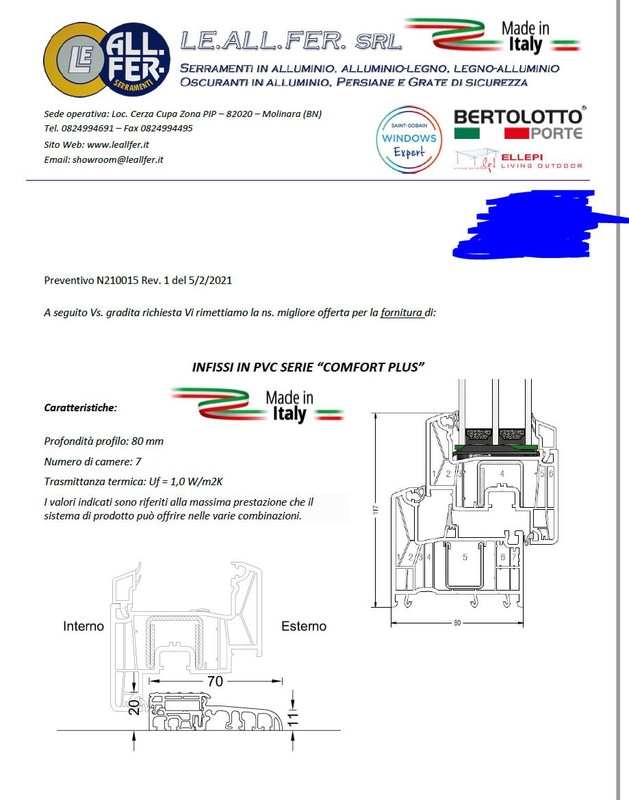

#13posso allegarti l'offerta che mi è stata proposta: infissi in pvc serie comfort plus
https://i.postimg.cc/9Qq5Y11c/pvc-1.jpg

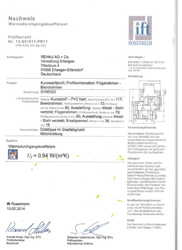

di seguito la certificazione:
https://i.postimg.cc/fTp1ymsp/pvc-2.jpg
https://i.postimg.cc/d15xYTnW/pvc-3.jpg
https://i.postimg.cc/xT8y74wV/pvc.jpg

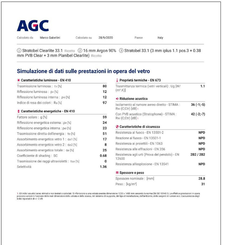

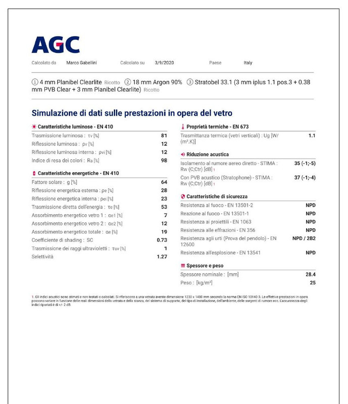

a seguire rispettivamente i valori del balcone e della finestra:
https://i.postimg.cc/Hk03mykQ/pvc-4.jpg
https://i.postimg.cc/LhKBK9dC/pvc-5.jpg
se vuoi sapere altro riguardo all'assemblaggio, e spero di si così mi aiuti nella scelta, lunedì chiamo e mi faccio dare le info che cerchiamo.
So che devo stare attento al rivestimento; al riguardo mi hanno detto che con il colore effetto legno posso risparmiare anche il 15%, rispetto al rivestimento in alluminio, che sarebbe una pellicola? non ricordo, ma se fosse com'è questa soluzione della pellicola? Da chiedere e approfondire ovviamente
P.S.
non so come si vedono le immagini, se non si vedono bene, suggeriscimi un modo per allegarle
Grazie per l'aiuto

#15Si è assemblata da Tecnoplast, il modello è Synego 80, e poi il fatto che verso l'esterno si ha 1, 1 cm (come da immagine postata) direi che si può fare un buon lavoro. Ha anche il vetro stratificato.
Se hai dei consigli da darmi su quale materiale mettere, e come metterlo, davanti agli infissi per agevolare il passaggio sono ben accetti.
